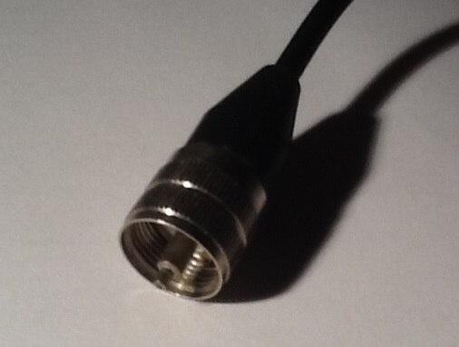

Habe mal ein Bild vom Antennenkabel gemacht.
Wie nennt sich dieser Stecker?
Gib's den nur bei mercedes?
Mfg
Mfg

Der Stecker auf dem Bild könnte ein PL Stecker sein. Was für einen Durchmesser hat der denn?
Gruss
Ole

Der Stecker hat einen Durchmesser von 18mm
Ist die Verlängerung vom Radio.
