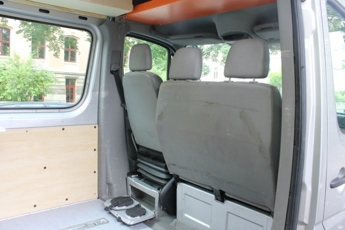

1.) Wir haben eine Doppelsitzbank auf der Beifahrerseite. Kann ich auf diesen Doppelsitzkasten einen Einzelsitz mit Drehkonsole, wenn ja welche, setzen?
Hintergrund: ich möchte den Stauraum erhalten, einen einfacheren Umbau haben und ggf. zurück tauschen.
2.) Der Fahrersitz soll sich auch auf einer Konsole drehen. Habt ihr dort Empfehlungen / nicht Empfehlungen?
3.) Wenn 1.) nicht geht, was brauche ich dann für einen Wechsel? Ist folgende Liste vollzählig / richtig?
a) einen neuen Sitzkasten -> kann das auch ein normaler / hoher Sitzkasten sein oder muss es unbedingt ein flacher sein?
b) neue Trittmatten? Die jetztigen sind ziemlich dick, isolierend und sitzen sehr "stramm.
c) neuer Sitz - Empfehlungen, bzgl. Bezugsquellen?
d) Drehkonsole - Empfehlungen, bzgl. Bezugsquellen?
Insgesamt muss es richtig funktionieren, ordentlich, aber nicht schick aussehen...

Es gibt im Bunthaus Drehkonsolen. Die sind preiswert und passen.
Dann mußt du dir noch Gedanken wegen dem Handbremshebel machen. Der kann beim drehen des Fahrersitz nicht oben bleiben. Ab Werk wird dann ein versenkbarer verbaut.
Der rechte Sitzkasten sollte ein flacher sein, sonst baummeln die Füße in der Luft.
Den Gurtstraffer vom mittleren Sitz mußt du dann deaktivieren. Geht nur beim MB Händler. Frag mal Gonzow.

Drehkonsole von Drehkonzept sind nur 2,5 cm hoch da passt der normale Sitzkasten,ich habe den unterm
Fahrersitz nachgerüstet.

habe auch Komfort-Schwingsitze und überlege wie ich den fahrersitz drehbar mache.
selbst bei "Handbremse abklappbar" stört die handbremse noch.
Weiß aber nicht wie mann das umbaut
Beifahresitz ist absulut kein Problem.
Hab ich von drehkonzept ne Konsole eingebaut.
