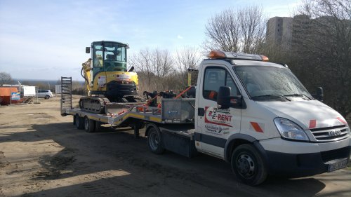

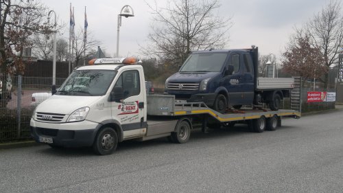

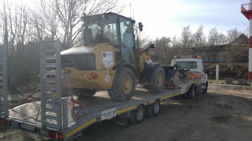

Ich stelle mal ein paar Bilder rein.
Da ich mir einen Minisattelzug zu legen will, haben ich jetzt erstmal einen gemietet.
Ist leider ein Iveco als Zug Maschinen. Hatten auch schon in den paar wochen einige probleme mit dem Iveco.
Wir wissen noch nicht genau was wir als Zugfahrzeug nehmen ,fest steht aber das wir so einen Trailer nehmen.
Der Iveco ist ein 35C18 mit 11,99t Zug GG. Klima , Fahrerschwingsitz und das war es glaub ich schon :-(

So "Mini" is der ja gar nicht !
Hab den Iveco mal in die Rubrik "Fremdfabrikate" rangiert ! :wink:

Der darf 11,99t Zug GG haben!
Breite 2,35m Länge 13m Nutzlast 7,2t
Darf mit Führerscheinklasse BE gefahren werden ,wenn der BE führerschein vor dem Februar 2013 gemacht wurde. Danach müsste man C1E besitzen darf dann aber trotzdem nur 11,99t seit Februar letzen Jahres nicht mehr 18,75t.
Ich wollte eigentlich einen Crafter :D haben da gibt es wie bei MB nur Freigaben bis 8,79t.
(was auch gar nicht verkehrt ist)
Es gibt nur den iveco mit der Freigabe 11,99t in Holland sogar bis 14,50t!
Schwingsitz ist ein muss, besonders solo :D . Der Trailer hat luftfederung die Zugmaschine nicht. :oops:
Den ich bestelle hat auch luftfederung an der Hinterachse.
