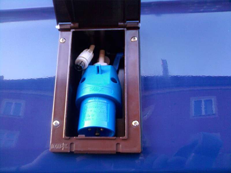

Falls du eine CEE17 Außensteckdose für die Einspeisung von Landstrom hast, da sollte der Erdung auch mit der Masse des Fzg. verbunden sein. Sieh mal in div. Wohnmobil Forum rum.
