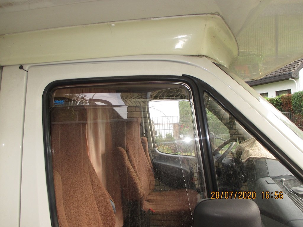

Zwar schon altes Thema, aber war bei mir gerade aktuell. Wer die Orginalen Zusatzdichtungen nicht nehmen möchte da diese wohl etwas zu kurz sind, kann Ersatzweise sich die aus dem Link holen. Erheblich günstiger und erfüllen auch den gewünschten Zweck. P-Profil selbstklebend https://www.ebay.de/itm/4M-Autoturdicht ... fresh=true
Kleiner Tip von mir: Nach dem Reinigen der Klebefläche mit kleinen Pinsel einen Haftgrund auftragen ich habe dazu einen Preimer genommen der für Silicon eigendlich ist, Ablüftzeit beachten und am besten die Türen 24 nicht öffnen nach der Montage.

Kannst du mal bitte ein Bild vom fertigen Werk einstellen?

Hallo joethesprinter,
anbei die Bilder der "Werkes" und MaSchu über den Sinn und Wortlaut von schlechten Übersetzungsprogrammen lache ich auf fast immer. Aber wer den Sinn und das Profil erkennt, dazu die Materialeigenschaften, der holt sich für das Ersparte Geld gegenüber der MB Originalteile die auch noch zu kurz sind, ein Gebinde eines guten Hopfentees kalt zu genießen. Für 4 m dieser Dichtung 8,99 € incl. Porto, mein bedarf pro Tür 1,20 lfm.https://www.ebay.de/itm/4m-P-Typ-Kanten ... 2749.l2649
Hier Tür geschlossen und Skizze wie es geklebt wurde
