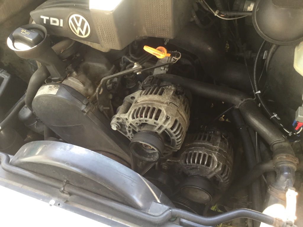

Also ich habe herausgefunden das es für meinen LT 35 mit dem 2,8l TD Motor (Motorkennung ATA) eine original Variante mit 2. Lichtmaschine gegeben hat. da ich dann per Zufall mal an eine Lichtmaschine gekommen bin kam ich auf die Idee das einfach mal auszuprobieren wie es gehen könnte.
So und dann kam die Überraschung.
Der original Lichtmaschinenhalter hat platz für 2 Lichtmaschinen und eine umlenkrolle passt auch noch dazwischen.
so nach dem ich das gesehen habe war der Rest ganz einfach.
beim VW dealer hab dann nur noch die Befestigungsschrauben und das passende Steckergehäuse für die Erregerstromleitung für den Generator bestellt. Umlenkrolle und längeren Keilriemen habe ich beim Zubehörlieferanten bestellt weil's da bissel günstiger war und die Mechanik war gegessen.
danach habe ich noch eine 50mm² plus Leitung von Generator zu den Zusatzbatterien gelegt und eine kleine Erregerstrom Leitung von den Zusatzbatterien zum Armaturenbrett und dann weiter zu dem 2. Generator am Armaturenbrett habe ich noch eine 2. Ladekontrollleuchte und ein Relais das über Zündungsplus angesteuert wird damit die Erregerleitung nicht die ganze zeit Stromführend ist.
so das ganze läuft jetzt schon ein Jahr ohne Probleme zu bereiten
während der Motor läuft und Keine zusätzlichen Verbraucher angeschlossen sind
hat sich die Boardnetzspannung nun auch verbessert von 13,4 V auf 14,2V also eine deutlich erkennbare Verbesserung.
Die Zusatzbatterien sind immer schön voll geladen und die Klimaanlage kann nun während der fahrt benutzt werden. ich gehe mal davon aus das die Zusatzbatterien jetzt auch eine längere Lebenserwartung haben.

Hallo, bin neu im Bunde und lese eifrig eure Zeilen. Hier wurde das Thema mit den zwei Lichtmaschinen im VW LT angesprochen. Muss auch bei meinem LT 35 109 PS AVR bestätigen, dass es eine 2. Aufnahmehalterung neben der Lichtmaschine gibt. Wer kann mir hier noch etwas genauer beschreiben, wie der Flachriemen dann läuft oder ob ich einen neuen Riemen brauche. Bin gespannt auf eure Antworten.
Mit besten Grüßen Rüdi

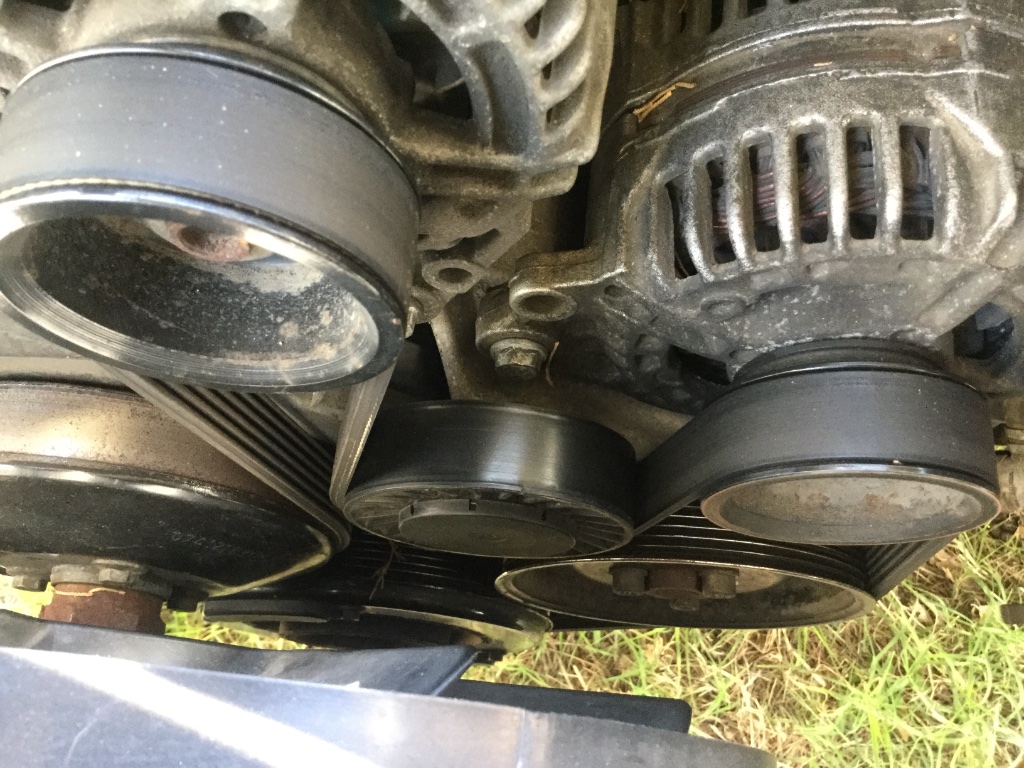

Hallo Rudi!
Zweite Lichtmaschine ist kein Problem bei AVR Motoren. Du Brauchst eine
Umlenkrolle und anderen Antriebsriemen der länger ist. Bei mir hat gepaßt
Antriebsriemen mit der Bezeichnung 6PK 2025. Ob bei dir gleicher Riemen
passen werde ist abhängig von der Umlenkrolle die du zusätzlich einbaust.
Grüße Gordan

Genial dieses Forum. Danke für die Antwort Boss. Gute Lösung für eine 2. Lichtmaschine, danke für die Bilder.
Habe inzwischen eine einfachere Lösung gefunden. Habe mit eine 180A Lichtmaschine vom Passat 3C für wenig Geld gekauft. Die Kohlebürsten waren noch recht gut und diese gleich verbaut. Am schwierigsten war die Entlastung des Riemens. Habe den Spanner letztendlich einfach mit einem langen Schraubendreher gezwungen mir den Riemen freuwillig frei zu geben
Nun schlussendlich, es klappte prima und mein Bus hat schon im Standgas 14-14,3 Volt auch bei eingeschaltetem Fahrlicht sind es da noch 14 Volt. Nun kann ich meine kühlboxgestresse Zweitbatterie auf Urlaubsfahrten möglichts schnell wieder aufladen.
Möchte mir bis zum Winter auch einen elektrischen Zuheizer in Kühlwassersystem einschleifen. Dafür musste ich unbedingt eine 2. oder eine leistungsstärkere Lichtmaschine verbauen.
Danke und gerne gebe ich Anregungen/Infos zum 180A Lichtmaschinenwechsel.
Gruß Rüdi

Was Spanner betrifft, mit einem 17mm Steckschlüssel und eine Ratsche geht das viel einfacher!
Gordan
Gordan
Re: 2. Lichtmaschiene
Hast recht Gordan, habe es gestern sogar in meiner Reparaturanleitung 5 Zylinder Motor, Mechanik gefunden
Iss´auch immer Alles sehr eng und unübersichtlich da vorne
Schönes Restwochenende.
Gruß Rüdi
Gruß Rüdi
