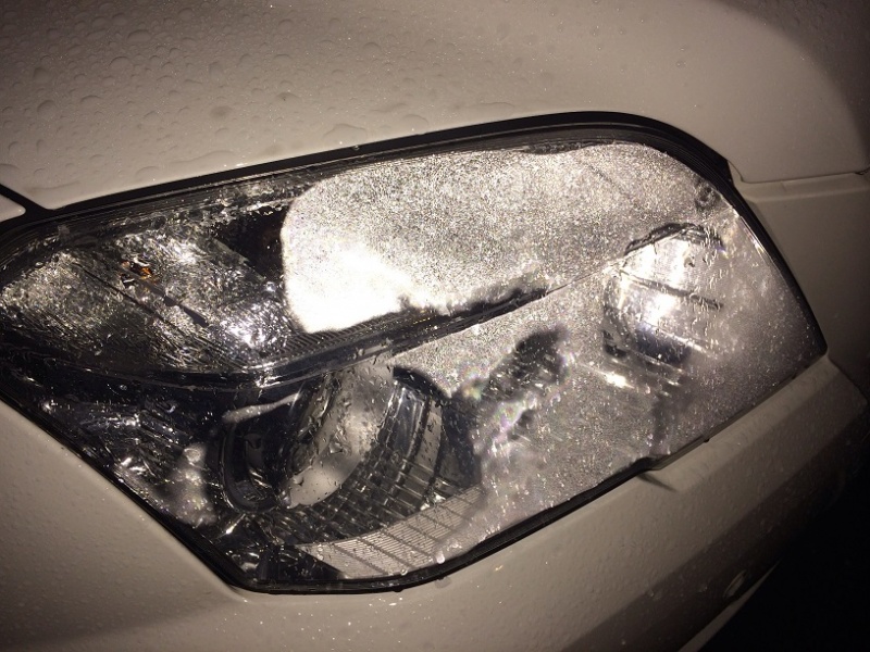

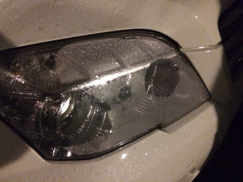

Mit dem Hund noch kurz die Strasse runter, massig Fz verschiedenster Marken und Alters, nur 1 MB vom Nachbarn, GLK nagelneu, aber der einzigste mit voll beschlagenen Scheinwerfern, ich fass es nicht, wo lässt MB die nur alle fertigen, Feuchtbiotop ?
