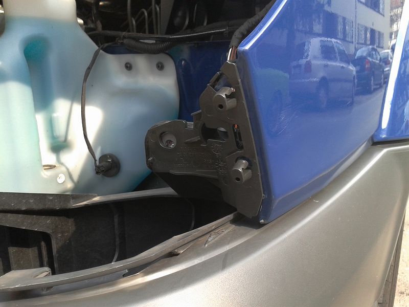

denis_g_v hat geschrieben:Kann mir vielleicht jemand kurz sagen, wie ich die lackierte Kühlergrillspange ausbauen kann?
Mein Beileid.
Die Kühlergrillspange mit Grill nach vorn ausbauen. Sind geclip`st. Sieh mal auf die Stoßstange / Bild. Aber jetzt im Kalten würd ich das nicht machen. Das wird zäh ... :wink:
MfG Holger

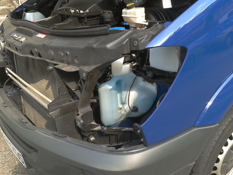

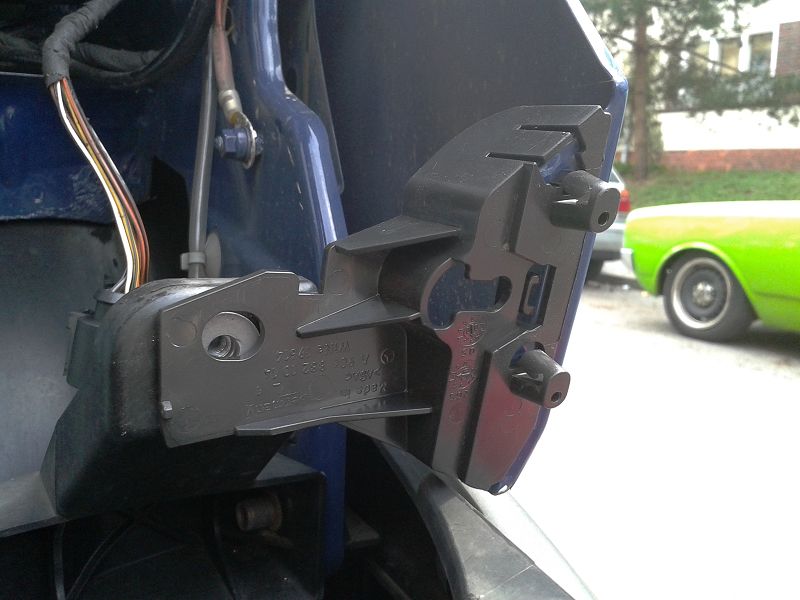

Ja das kenn ich auch. Die haben manchmal keine Lust.
Ich hab eben mal nachgeschaut, da ich die Teile auch schon gekauft habe, finde die RE nicht. :(
Druck dir das Bildchen aus und nimm es mit. Die Plastik Dinger heißen irgendwas mit Sollbruchstellen .... bla bla blaa
Die Kühlergrillspange und Grill hängen erstmal zusammen. Ringsum sind noch schätze 8 Schrauben ( Torx ).

Falls jemand die Teile-Nr. der Halter braucht, es ist die A 906 882 11 14.

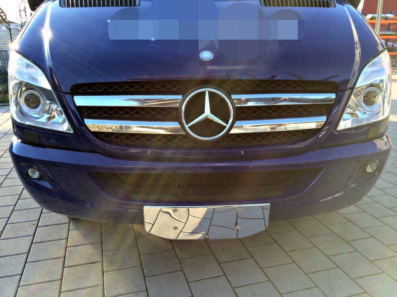

Gestern konnte ich meinen Sprinter endlich wieder zusammenbauen. Bilder gibt es, wenn ich die TFL angeschlossen habe - das Zündungsplus hat mir gestern den letzten Nerv geraubt. ;)
Ich kann euch eins aber schon sagen: er sieht schöner aus, als vor dem Malheur :D

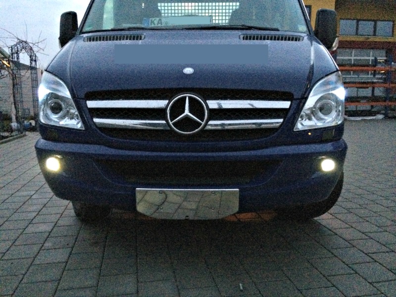

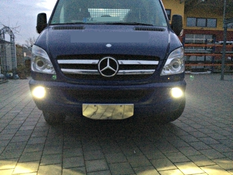

Fertig! :wink:
