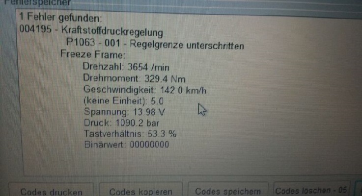

Kraftstoffdruckregler Fehlerauslese
Moin und ein fehlerfreies Jahr!,
anscheinend spinnt mein Kraftstoffdruckregler.
Hatte den Fehler während der Fahrt bekommen - wie bei so vielen Dingen, gleich keine Leistung mehr und die Vorglühlampe leuchtete.
Motor dann mal aus gemacht, neu gestartet, Fehler für ein paar Stunden nicht da. Kam dann aber wieder. Aktuell ist der Fehler wieder nicht da, wird aber wieder kommen.
Kann mir jemand weiterhelfen.
Mit so einem Fehler brauche ich nicht meine 3000 km Tour planen....
Gruss Jens
MB Sprinter, EZ 06/14, 316 CDI

Wärst du zu Daimler reingefahren wäre der Fehler mittlerweile weg und das Fzg. würde laufen.
Mach zündung aus, stecke die Stecker vom Motorsteuergerät ab und wieder an. Das ganze am besten 2-3 mal.
Fehlerspeicher löschen.

hi, das der fehler gelöscht wird, das ist mir ja klar....hatte schon tausende ähnliche fehler....nur kommt es dann meistens vor, das er dann wieder eintritt, wenns garnicht passt.
also nur fehler löschen bringt letztendlich auch nichts.
und zu mb oder auch vw fahre ich nicht, denn die nehmen ca. 70 euro für fehler auslesen...man kennt ja auch andere leute.....

Es kann an der Verkabelung am Steuergerät liegen ! Dazu gab es mal einen Hinweis : Stecker ziehen und MSG Software aktualisieren :roll: Ob Das dein Problem löst kann ich aber so nicht beantworten :roll:
