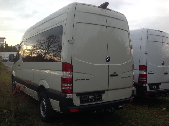

das Warten hat ein Ende.
habe heute erfahren dass mein bestellter Sprinter eingetroffen ist. sogar 2 Wochen früher als angekündigt.
werde dann am Samstag mal mit dem Mike Sanders Rostschutz anfangen und dann weiter mit der armacell Isolierung.

nun steht mein Sprinter im Hof und wartet auf den Beginn des Ausbaus. Bzgl der Isolierung kam mir beim betrachten der Innenwände folgende Idee.
Wenn ich auf die Innenseite 19mm Armaflex vollflächig kleben würde dann wirkt doch diese als Dampfsperre und es würde an der Außenfläche kein Kondenswasser entstehen. Denn die Außenhaut von innen bekleben ist ja praktisch unmöglich da ja viele kleine Öffnungen in den Holmen sind in die man ja gar kein Material reinbekommt. Hab mal in einem anderen Forum gelesen wo jemand die Holmen mit PU-Schaum gefüllt hat. Theoretisch ja denkbar,
aber möchte ich doch eher nicht weil meine Meinung nach Schaum im KFZ Bereich nichts zu suchen hat.
An meinem Sprinter sind am Dach 2 und in der linken Seitenwand 1 komische Teile montiert die mit einem 2-adrigen Kabel angeschlossen sind. Kann mir jemand sagen was das ist? sind das Sensoren von irgendwas?
Wolfgang
inzwischen auf den großen Bruder - den Vario 818 Allrad umgestiegen
