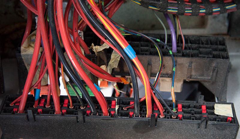

ich muss wegen Einbau eines sog. "Boosters" das D+ Signal abgreifen und habe schon nach Infos im Netz gesucht.
Gerne würde ich dazulernen, zumal ich auch keinen Fachmann zur Hand habe, der mir den Einbau abnehmen könnte.
Meine Überlegung war, dass es doch jenes Kabel sein müsste, dass in den Sicherungskasten unter der entsprechenden Nummer eingeführt wird, oder?
Aber warum sind die beiden ein- bzw. abführenden Kabel unterschiedlich dick, es fließt doch der selbe Strom?
Ich habe einfach mal Fotos Kabelgeöhns unter dem Fahrersitz angehangen.
Nun würde ich mittels Multimeter die Spannung bei laufendem Motor dort prüfen, aber leider scheitere ich bereits am Herausziehen der Leitungen aus dem Sicherungskasten, da ich natürlich nicht zu grob rangehen wollte. Evtl. gibt's ja einen Kniff dafür. :?
Wenn dies jedoch mit Sicherheit die D+ Leitung ist, wäre ja auch ein Herausnehmen unnötig.
Meines Erachtens müsste ich dann dort doch nur eine der beiden eingeführten Leitungen durchtrennen und mittels "Stromdieb" das Signal abgreifen, oder? Wie gesagt, mich verwundert die unterschiedliche Dicke der Leitungen, als ob es doch zwei verschiedene Dinge wären :roll:
Wäre toll, wenn ihr mir hier weiterhelfen könntet...
Dank und Gruß
Jürgen
Sicherungskasten Eingang
Gesamtübersicht
Gesamtübersicht

Hallo Jürgen
Ist bei mir bei eingen "Verbindungen" auch so. Ich vermute, das ist der Flexibilitaet geschuldet. Sprich, bei manchen Extras gehts eben "dick" weiter und bei manchen "duenn". Damit man beides einfach zusammen konfigurieren kann ist eben die Zuleitung dicker. Aber wie gesagt, das ist nur meine Vermutung.

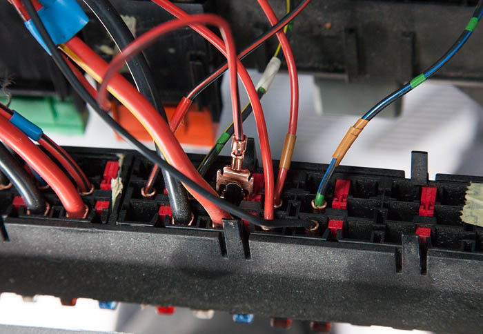

Ich habe den D+ Stecker nun gefunden, zumindest führt das Kabel nur bei angelassenem Motor eine Spannung.
Es ist ein rotes, recht dünnes Kabel mit schwarzem Streifen, sitzt auf Platz 12 (wie schon vermutet) und ist mit 15A abgesichert.
Das Kabel ist an einem ganz speziellen Flachstecker montiert, habe ich so noch nie gesehen.
Man muss sehr fest ziehen und ruckeln, damit sich das Ding aus der Halterung löst.
Anbei noch ein Foto zur Veranschaulichung.
Jürgen

Hallo Jürgen
Danke für das Feedback, ich werde mir das gleich mal speichern. Danke für das Bild !!
