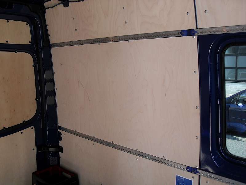

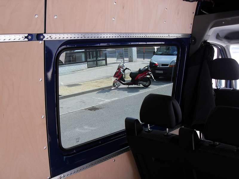

Ich hab mal meine hier im Forum gekauft, hat mir jemand angeboten. Ich hatte damals eine ``Such``Anzeige hier im Forum gestartet.
Die Zurrschienen gab es in nur 1,50 m Länge, ist Ok und reicht. Super Preis !!
Hab die Zurrschienen links in Fahrtrichtung 4 geteilt ( zwei oben und zwei unten, getrennt mit Plastik Endstücke ) und rechts 2 geteilt ( eine oben, eine unten).
Ich habe diese verwendet http://www.ebay.de/itm/Alu-Airlineschie ... 4162648821 , mußt nur die Innen Holzverkleidungen anpassen. Säge oben und unten ein paar Millimeter ab.
Den Verschnitt der Zurrschienen kannst du auch für andere Sachen verwenden!!
MfG Holger

habe die Original Schiene von Daimler drinne, da mir das aber nicht gereicht hab und ich öfters Möbelstüecke an der Seite verzurren muss, habe ich mir diese hier bestellt. Und habe oben eine 2. Reihe nachgerüstet sowie auf der Schiebetür 2 Reihen. jetzt habe ich an beiden Seitenwämdem 2 Höhen von Zurrschienen.
Gruss Domi
Ps: Schienen habe ich genietet
