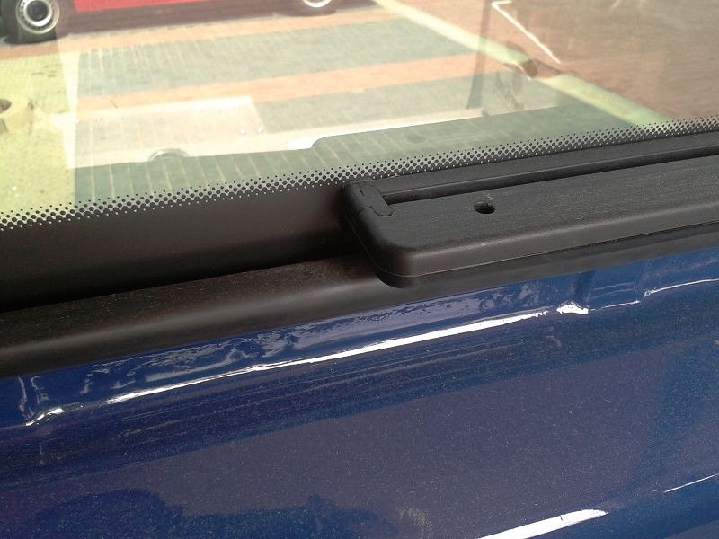

Ja, das ist nach starken Regen bei mir auch mal undicht, zwar nur wenige Tropfen aber undicht. Ich habe mir angewöhnt, das Schiebefenster beim schließen richtig ran zudrücken, dann bleibt es dicht. Es gibt zwar eine kleine Ablauf Rille innen aber die endet auch im inneren des Kasten.
Bild : getönte Seitenscheibe mit Schiebefenster
MfG Holger

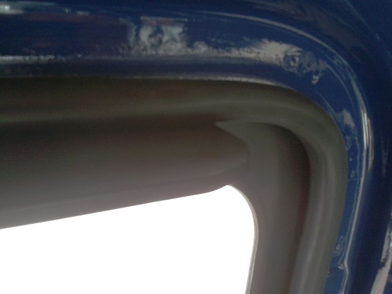

Hier nochmal ein Foto von Innen, da sieht man einen Schlitz, wenn da Wasser reinkommt bleibt es vermutlich unten an der Dichtung stehen.
Danke, für die rege Teilnahme, vielleicht kann man den Schlitz ja mit Dekalin zuschütten, mal die Karosseriewerkstatt fragen

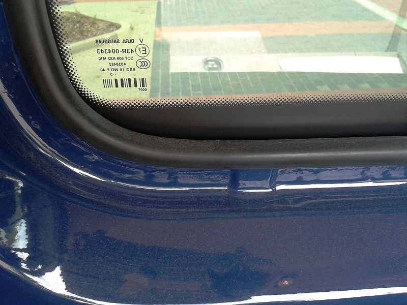

Hier mal die Bilder zum Vergleich, Original MB:
MfG Holger

Sieht schon ein wenig anderst aus.
Gestern habe ich die Kiste abgegeben, da es die letzten 2 Tage geregnet hat konnten wir sehen das es wohl tatsächlich vorne am Schiebefenster durch das Dichtgummi läuft, dann innen lang am Schiebeprofil und dann zwischen die Bleche und unten wieder raus
