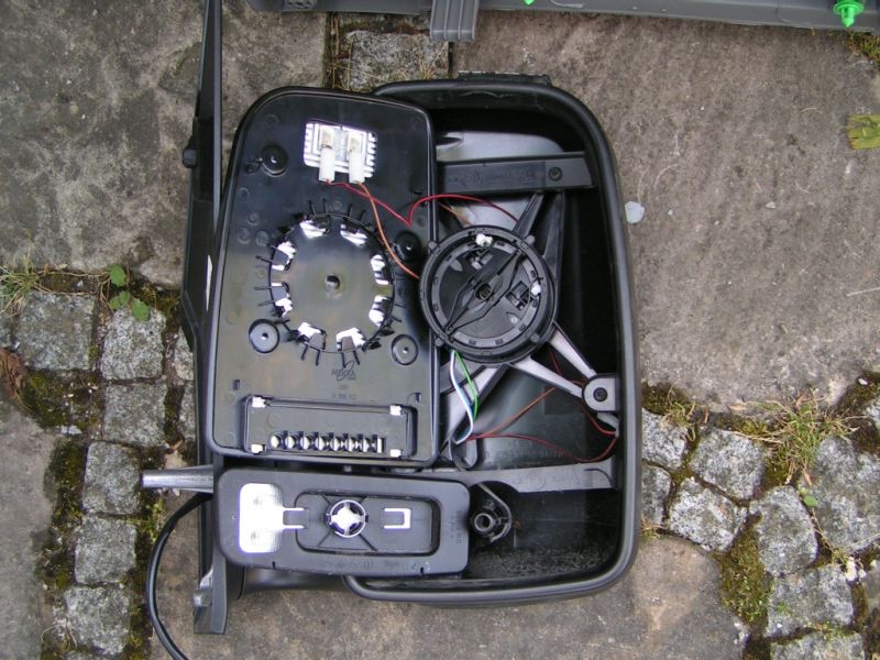

hier eine kleine Hilfe für Alle, die wie ich an meinem Sprinter 906 (Bj.2011) einen Außenspiegel oder einen Spiegelarm selbst wechseln wollen.
Laut MB 180-200 Euro. :oops: Dauer, wenn man weis wie se geht ca. 10 Minuten. :wink:
Andreas
Spiegelgläser geklemmt, nur abziehen, dahinter 4 Torx um Spiegelgehäuse in 2 Teile zu zerlegen
Spiegelarm mit 3 Schrauben befestigt. Haken verhindert, dass Spiegelarm nicht gleich herunter fällt, wenn die Schrauben entfernt werden
Kabelbaumstecker zum Spiegel im Türholm hinter der Gummimanschette. Halter der Gummimanschette gehen leicht zu Bruch und müssen ausgetauscht werden
