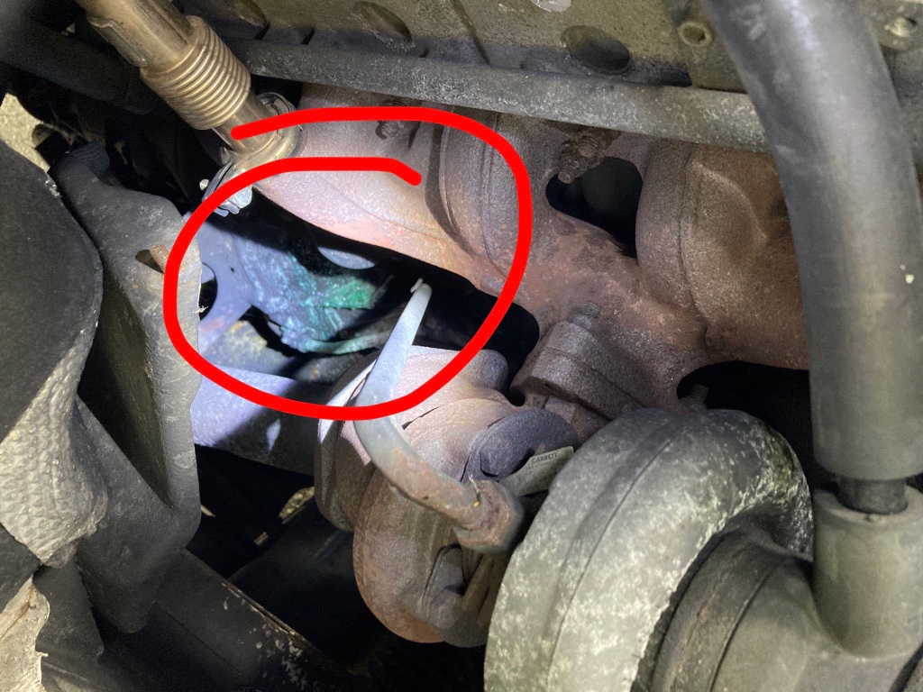

Ich hänge mich mal mit dran: sehe von vorne oben am Automatikgetriebe deutlichste Spuren von Kühlwasser.
Kühlwasserverbrauch ca. 3l auf 16.200 km. Wäre hier auch die ZKD besonders zu verdächtigten? Unterhalb vom Ausgleichsbehälter sehe ich auch Flüssigkeitsspuren, aber das hat ja mit dem Getriebe hinten erst mal weniger zu tun…

Re: Kühlwasser am Getriebe? ZKD?
Schau Dir mal das Heizungsrohr genau an.
