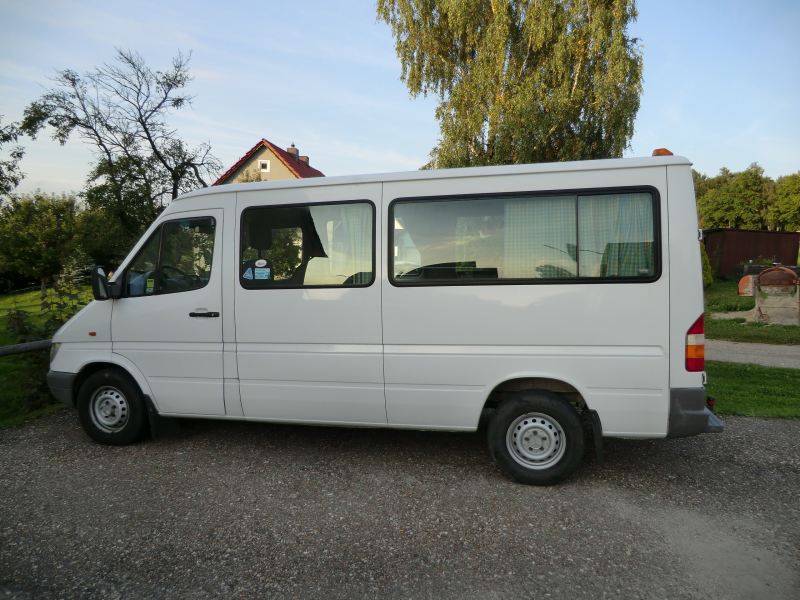

Re: Hintere Seitenfenster ausbauen
Gibts irgendwo nochmal eine Detailreichere anleitung?poldi07 hat geschrieben: 15 Mai 2012 21:54 ... vorher die Gummidichtungen auf der Fahrzeuginnenseite vom Rahmen abheben und Silikonspray zwischen den Gummi und das Blech sprühen, dann eine Tasse Kaffee und dann raus mit den Scheiben![]()
Gruß poldi07
Also einsprühen warten und erst innerer GUmmi raus?
Sollte man das lieber zu zweit machen?
Wäre bestimmt Werkzeuge hilfreich?
Möchte die Scheibe in der Seitenmitte ausbauen, ist es dort das selbe?
Wenn ich die scheibe einmal ausbau wäre zu überlegen ob ich eine mit Schiebefenster einbaue. Bzw gibt es Von anderen ANbietern Camperfenster, die genau in die Scheibe passen?
LG Ole
Schiebefenster iss eine Topp Idee, der ich nur beipflichten kann, da ich bei mir auch diese nachgerüstet hatte. Diese sind aber auf dem Teilemarkt kaum zu finden und neu bei MB exorbitant teuer. Habe daher erwogen, einen zweiten 2004er 211CDI zu kaufen, dort diese Scheiben gewechselt und den Bus wieder verkauft. So geht es auch.
