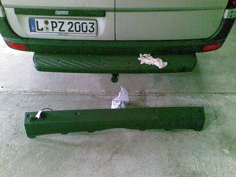

Der Vorbesitzer hat wohl die Sensoren hinten irgendwie kaputt gemacht. Es hing nur noch ein Kabelstrang am Tritt.. ca 20cm nach dem Stecker,..

Ich habe noch eine originale Heckstoßstange mit allen Sensoren und dem Kabelbaum an der Stoßstange selbst übrig, weil ich mir die Heckstoßstange mit integriertem Heckauftritt gebracht gekauft und umgebaut hatte.
Re: PDC instand setzen
genau diesen Tritt habe ich auch, die Sensoren hab ich mir schon besorgt, was mir noch fehlt sind die Halterungen für selbige.. Sind das die Gleichen?
