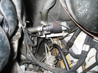

ich habe jetzt alles gelesen was den Zuheizer angeht. Ich habenen Sprinter 211 CDI Bj 2005. Und glaube das bei mir schon alles zur Standheizung umgebaut ist. Wenn ich im Stand, Zündung aus, den Schalter für die Standheizung drücke, läuft die Standheizung, der Innenraumlüfter geht, die Schläuche zum Motor werden warm. Aber der Innenraum wird nicht warm. Nur wenn ich den Motor laufen lasse, oder Zündung an (und Heizungsstellrad auf rot), dann wird es sofort warm. Was muss ich da noch verändern damit die Heizung auch ohne Zündung läuft ? Kann es mit der Klimaanlage zusammen hängen, die kaputt ist? oder mit dem Restwärmeknopf ?

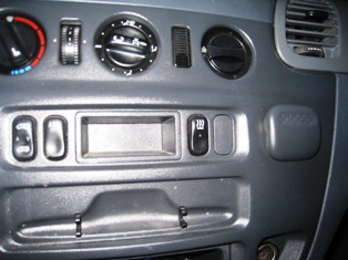

Ich drücke den Kippschalter mit der Flamme. Notfalls mache ich ein Bild, aber es gibt nicht viele Schalter in meinem Sprinter.

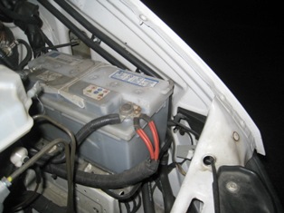

Hallo Opa,
beiliegend die Bilder, vielen Dank schon mal für Deine Hilfe.
viele Grüße Jürgen
Pumpe an der Spritzwand
Heizungsleitung von der Standheizung
Schalter
Schalter
Opa_R
Beiträge: 7606
Wohnort: 56598 Rheinbrohl
Re: Mercedes Sprinter Zusatzheizung
#45
Beitrag von Opa_R »
Hy :wink:
Daaannnkkeeeeee :D , du hast nur einen Zuheizer :roll: Beim " :D " gab´s / gibt´s nen aufrüstkitt um daraus eine Standheizung mit Zeitschaltuhr zumachen :wink:
