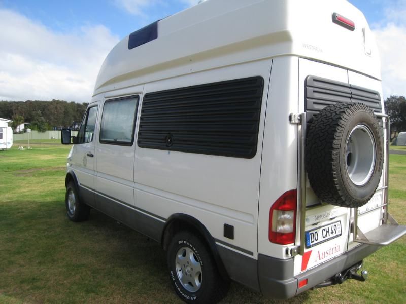

meine Oberaigner James Cook mit 16 "Rädern und g inglehaut cut Grüße .... chris :)

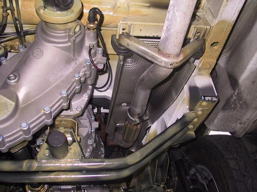

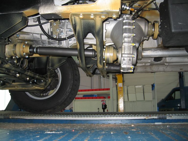

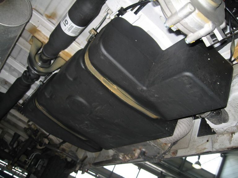

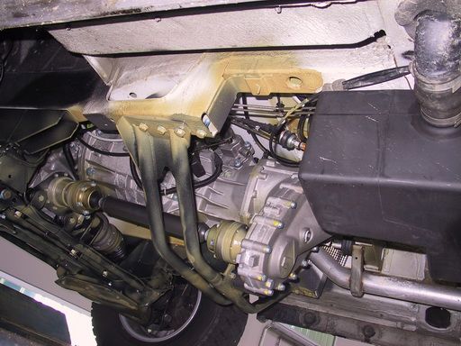

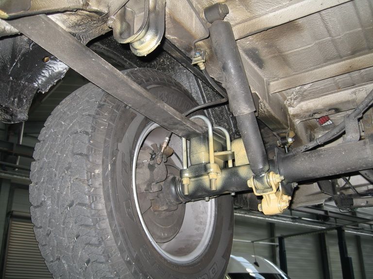

Hier sind einige Bilder von meinem Getriebe
mein Bus 2005 ist om612
Zentrum difflock kein hinten: (, werde ich hinzufügen, wenn
permanente Straße
Übersetzungsverhältnis 1,42
ZG4
Hinterachse beträgt 3.737
inglhaut Rad enlargent / Schnitt mit G Rädern
hoffe, das hilft, grüße chris
einige Bilder :D
oldoak01
Beiträge: 6
Registriert: 03 Jan 2012 16:14
Re: 16 Zoll für T1N
Beitrag von oldoak01 »
Super - Danke.
das heisst jetzt also das Oberaigner irgendwann zwischen 2003 und 2005 das Verteilergetriebe geändert hat.
Dieses neue Verteilergetriebe wird nun auch im neuen Sprinter verbaut - was wiederrum bedeuten würde das es eigentlich möglich sein müsste hier die Untersetzung auf i = 2,5 ändern zu lassen (bzw selbst zu ändern). Oder liege ich da falsch?
Einzig das alte Verteilergetriebe (wie es bei mir verbaut ist - mit einer kurzen Kardanwelle zwischen Getriebe und Verteilergetriebe) da ist keine Umrüstung auf i = 2,5 möglich.
Noch was @XRISS: hast du automatik oder schaltgetriebe?
