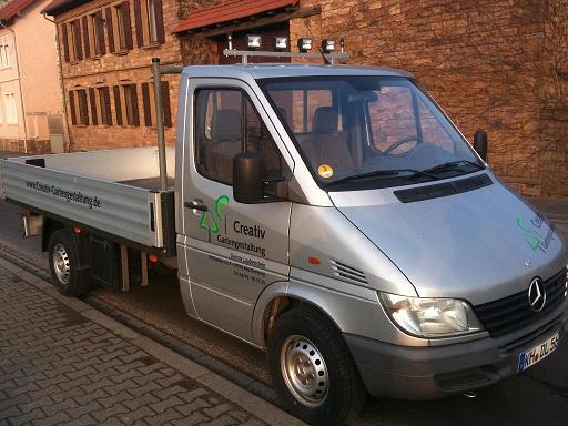

Und jetzt noch schnell zwei Bilder mit fertiger Werbung:
