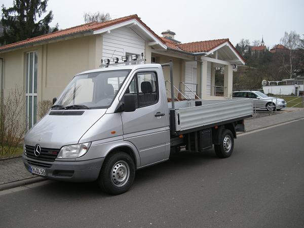

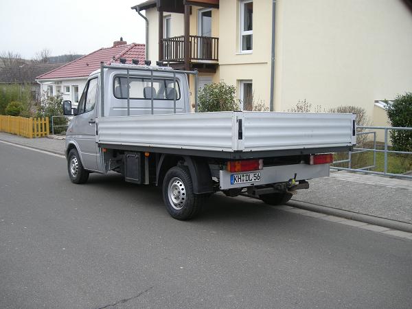

So, die neue Pritsche ist montiert, das Auto lackiert. Kann wieder losgehen!!!

Super! Kompliment, sieht sehr gut aus!
Wie hast du das mit der Befestigung schlussendlich gelöst?
War's ein grosser Aufwand? Mussten die Kotflügel noch versetzt werden?
Sieht echt schick aus!
Ist das jetzt ne NCV3 Werksbrücke?
Ich mag den Stangen-/Lampenträger an der Stirnwand der Pritsche :mrgreen:!
Ist der Marke Eigenbau oder war der dabei? Welche Funktion haben die nach vorne gerichteten Scheinwerfer auf dem Stangenträger? Zusätzliches Fernlicht (alle vier?)?
Da könnte man ja direkt davon inspiriert werden :wink:

Muß Benjamin voll recht geben , sieht klasse aus mit der neuen Pritsche.Nur eine kleinigkeit :roll: Da du nun eine NCV3 Pritsche hast fehlt bei der auch die Abstützung des Pritschenbodens genau über der Achse ? Daimler hat einige verstärkt.Je nach belastung biegt sich dort und vorn hinterm Fahrerhaus sich dann der Holzboden durch.
An so ein Verstärkungspaket könnte ich herran kommen , bei bedarf :roll:

Danke für die Komplimente ernst einmal!
Zur Befestigung: Von meinem Fahrzeugbauer wurde einfach ein breiter Flachstahl von vorn nach hinten auf beiden Seiten unter die Laschen angeschweist und an den entsprechenden Stellen Löcher zur Befestigung gebohrt.
Der Lampenbügel ist selbst gebaut. Es sind vier Fernscheinwerfer angebaut die auch alle übers normale Fernlicht geschaltet sind (insg. jetzt 6 Stck.) und zusätzlich zwei Aufsteckrohre für Rundumleuchten, die aber nur bei Bedárf aufgesteckt werden.
@Opa-R: Meinst du es ist sinnvoll diese Verstärkungen anzubauen. Und wie werden diese befestigt, bzw. am Fahrzeug angebracht?
Eine Verstärkung vo. rechts brauche ich sowieso noch, da do´rt ein kleiner Kran montiert wird. Musste an der Stelle die alte Pritsche auch verstärken.
Ach ja, es ist ne originale Werkspritsche von Scattolini, wie sie MB jetzt am aktuellen Modell verbaut. Jedoch meine war ursprünglich auf nem Crafter montiert gewesen. Aber ist ja fast das selbe!
