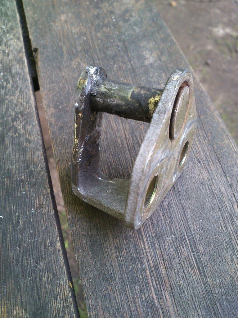

wir haben mit unserem 312D ein ähnliches Problem. Seit ein paar Tagen schließt die Schiebetür nicht mehr richtig. Sie rastet ein, schließt aber nicht vollständig, auch nicht mit manuellem Druck. Wir haben uns mal die Schlossfalle angeschaut und fragen uns, ob sie so in Ordnung ist oder ob sie rechtwinklig sein müsste? Und habt ihr sonst noch Ideen, woran es liegen könnte? Bis vor ein paar Tagen schloss sie einwandfrei, auch wenn man sie immer ordentlich knallen musste, damit sie komplett schließt.
Vielen Dank schonmal,
Hanna
