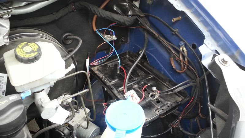

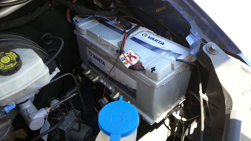

hallo,
sorry wollte jetzt keine neues Thema aufmachen,
habe mir extra das originale set von MB gekauft (A9065404715) um eine zweite Batterie in den Motorraum zu bauen,
hatte jetzt gehoft das zumindest ne grobe Zeichnung oder sogar ne Anleitung dabei ist, Fehlanzeige.
Auch im Netzt finde ich keine Unterlagen zum einbau und Anschluss. Hat da jemand ne Idee?
Danke!
VW Crafter 35 H2L2 Bj.2016
Typ: 2EKE2 Variante: LM4G1320N Version: MEB20VA3
LKW - Diesel - AdBlue - Tempomat - Geschl. Kasten -
man_in_bleeck
Beiträge: 538
Re: Zusatzbatterie , Zweitbatterie EINBAU
Beitrag von man_in_bleeck »
Der Batterieträger gehört unter die Motorhaube auf der Fahrerseite. Da ist nur ein Platz und wenn du ihn reinhälst, erklärt es sich fast von selbst. Du wirst Nietmuttern setzen müssen, falls diese nicht vormontiert sind.
