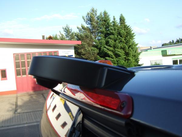

Hatte in meinem alten 216 so eine Einbaukamera in das Bremslicht eingebaut.
Alte Glühbirne raus bischen am Unterteil erweitert und rechts und links von der Kamera LED Platinen montiert zur Bremslichtfunktion.
Die Haube mit Kamera hab ich noch liegen müsste nur mal ne neue Silikonnaht drum da ich die Kamera mal ausbauen wollte
Beim Neuen Hab ich die originale Kamera mit dem Kenwood-System.
Bin sehr zufrieden damit.
