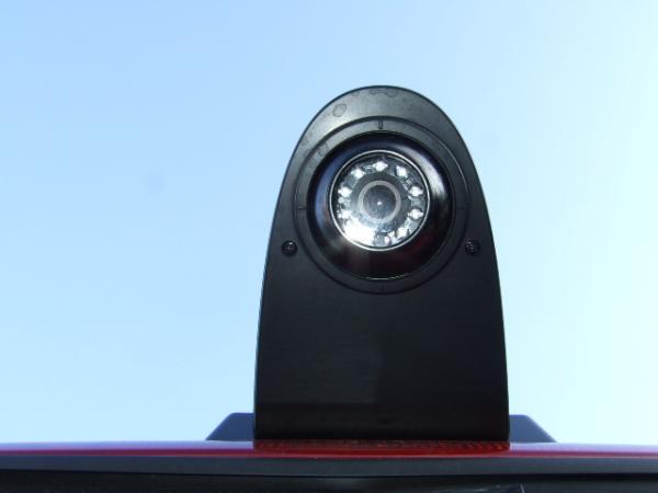

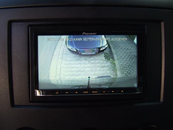

Hier noch ein paar Infos:
Das Kamera Bild ist gut, ist nur beim einschalten ca.2sec verzerrt. Ansonsten hat es die normale Weitwinkel Verzerrung.
Bei Regen sieht das Bild anfänglich leicht "neblig" aus, hängt eventuell ein Tropfen dran. Nach kurzer Zeit ist dieser aber weg und das Bild ist wieder ok. Die Kamera selbst ist einem getrennten(gekapselten) Kugelförmigen Gehäuse welches drehbar in dem Gehäuse steckt welches am Dach befestigt wird. Dieses äußere Gehäuse passt sich der Rundung gut an wobei eine besonder Dichtigkeit nicht erforderlich ist(s.o.).
Bei Nacht habe ich noch nicht oft probiert, allerdings ist das Bild recht hell und S/W, ich glaube durch die Rückfahrscheinwerfer. Man kann aber ebenfalls alles bestens erkennen.

Beitrag von BikeAlex »

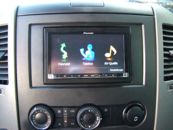

Morgen Sprintergemeinde,
ich stell euch heute mal die versprochenen Fotos online.
Der Bericht zum Avic 10BT folgt noch.
Beste Grüße
BikeAlex

Beitrag von Hans »

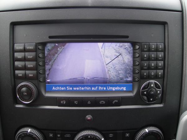

Bild WM-2010 Bild
Hier mal kurz der direkte Vergleich zur Originalkamera der unterschiedlichen Blickwinkel und der Blickweite nach hinten, links und rechts !

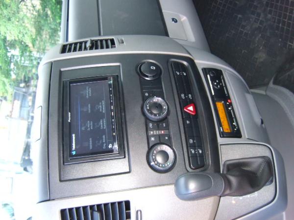

PS: Was sind das für 2 Schalter ganz vorne mit dem Fahrzeugsymbol?
Das sind die Schalter zum deaktivieren der DWA, einmal Infrarotsensoren und einmal Neigungsensor.

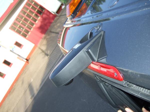

Hans hat geschrieben:Bild WM-2010 Bild
Und hier mal die Originalkamera vom Flachdach, diese musste für das Flachdach nachjusteirt werden:
