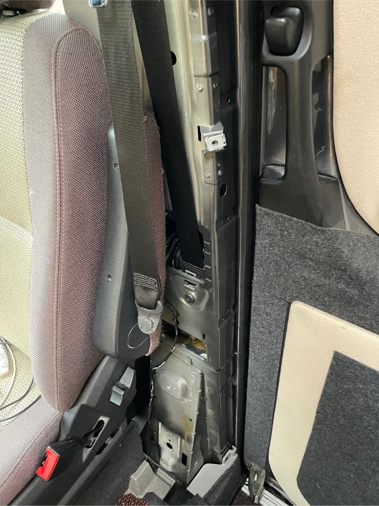

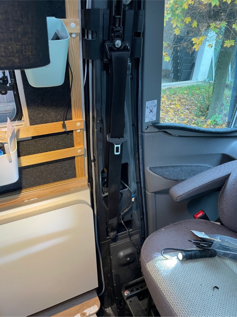

Wieder einen Punkt von der todo-Liste abgearbeitet:
vorbeugende Rostvorsorge in den B-Säulen
Obwohl zu sehen war, dass da Mercedes nicht mit Rostschutz gespart hatte, lieber doch noch einiges an Fluidfilm reingespritzt...schadet ja nichts :D

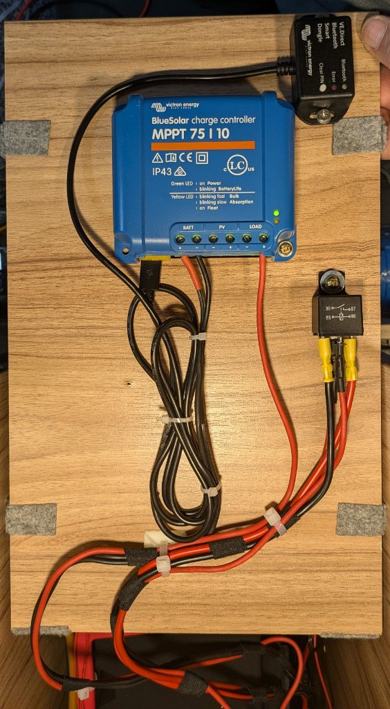

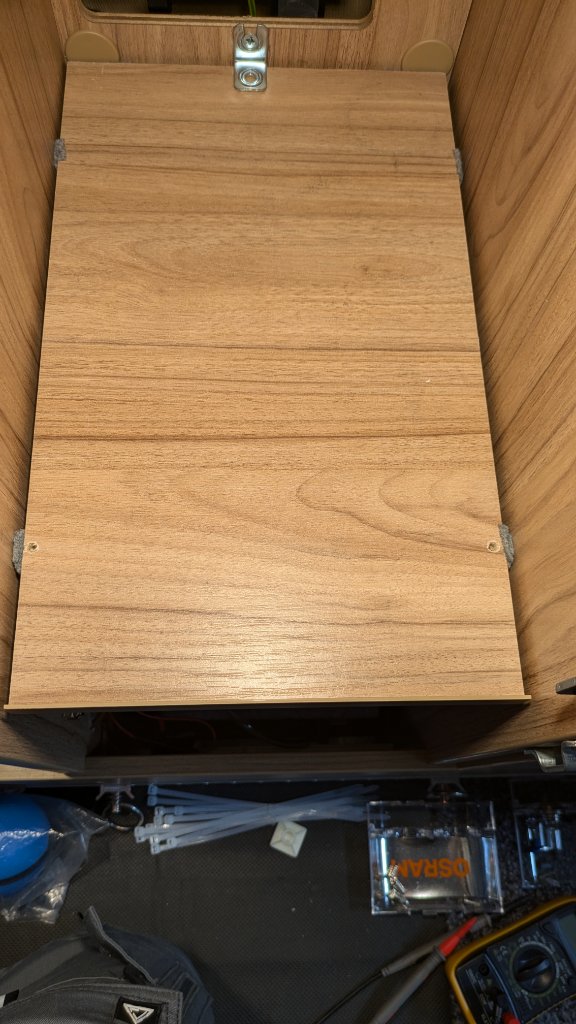

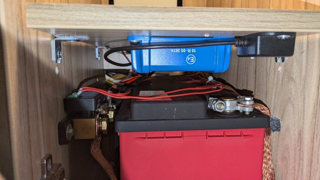

Ich habe Mal wieder an der Elektrik herumgestrickt. Das Ziel war, selbst bestimmen zu können wann die Aufbaubatterien geladen werden solle + der Möglichkeit, aus diessen sicsen, die Starterbatterie zu stützen.
Ab HYMER ist ein Ladegerät 220V/ 2x 12V, und ein D+ gesteuerter Booster. Ich habe jetzt, mit Victron, 2x MPPT 75/15 die getrennt von der Solartasche bedient werden können und dazu einen SmartShunt zur Überwachung nachgerüstet. Die Unterstützung der Starterbatterie erfolgt über meinen alten MPPT 75/10 + Lastrelais das über den Lastausgang geschaltet wird. Damit ich keine neue Kabeln längs durchs Auto ziehen muss, habe ich die Zuleitung des 220V Ladegerätes zur Starterbatterie angezapft. Der schaltbare Lastausgang verträgt zwar bis zu 10A trennt aber nicht sauber was dazu führt dass über diese Leitung dann, ungewollt, Strom vom Generator zurück fließt und genau das verhindert jetzt das Relais(30A).
Das D+ habe ich mit einem Schalter versehen und kann damit den Booster steuern.
Jetzt kann ich komplett selbst darüber entscheiden wann und wie die beiden Lithium hinten geladen werden.
Das Ganze ist so verbaut dass es nicht stört und trotzdem gut erreichbar ist.
Der kleine MPPT ist eigentlich überflüssig, die Lastausgänge der beiden neuen größeren MPPT lassen sich, warum auch immer, nur 1x schalten und zwar aus. Warum das so ist muss ich mit Victron klären, der Verkäufer ist dazu unfähig.

......irgendwie ein ziemlich großer technischer Aufwand :D :D ,
Ich habe einen kombinierten Solarregler/Ladebooster mit 30Amp für den AufbauLIPO. Das Schaltplus ist an die Sicherung des Automatikgetriebe angeschlossen. Nachdem das Automatikgetriebe nur arbeitet wenn der Motor auch tatsächlich Läuft und nicht gerade Startet funktioniert das ganz ohne mein Zutun und die 30Amp sind für die Lima kein Problem. Zusätzlich schaltet der Booster ab wenn eine Mindestspannung der Fahrzeugbatterie unterschritten würde. Zusätzlich sollen angeblich 3Amp vom Ladebooster zurück an die Startbatterie vom Lipo geliefert werden wenn dieser voll ist.....das konnte ich jedoch nicht nicht messen ! Voll wird er zB. durch die Solarpanele, das 230V Ladegerät oder den Ladebooster selber.
Der Spannungswandler/Ladegerät ist ebenfalls ein Kombigerät und hat damit nichts zu tun !

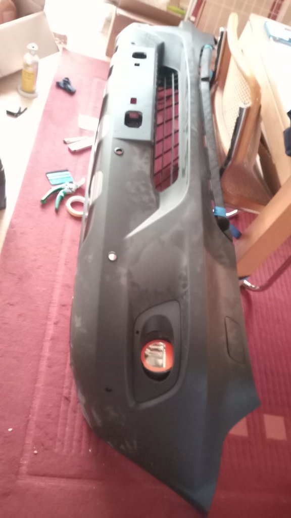

Garage viel zu kalt... :(
Keller zu klein... :(
Also schon wieder im Esszimmer... :D
Neuer Stoßfänger vorn
Jetzt warte ich noch auf Kleinteile für die Elektrik und dann kann endlich,
fast ein Jahr nach meinem kleinen Unfall, der neue Stoßfänger ran. :)

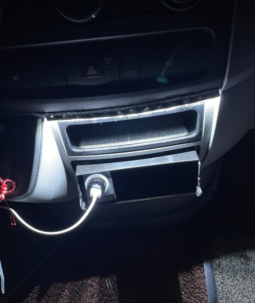

Da mich das unbeleuchtete Ablagefach und Aschenbecherschublade gestört hat, mal gestern mit nem rumliegenden LED-Streifen eine indirekte Beleuchtung gebastelt:
erfüllt seinen Zweck
ABER: nach bereits 2 Minuten festgestellt, dass die Originalleitungen zum LED Streifen recht heiss werden. Keine Ahnung ob das normal ist, aber da ich die Leitungen mit Filz kaschiert habe, war es mir dann doch lieber, ich reiss das Ganze wieder raus und bestell mir ne Laptop-Leuchte für den Zigarettenanzünder.
Tja, wieder umsonst gebastelt :roll:
