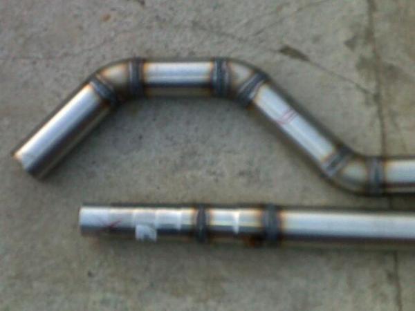

marten318cdi hat geschrieben:So hier mal ein Bild von meinen Vorbereitungen für die 2. neue Auspuffanlage

also mit günstiger geh ich noch nicht ganz mit
Die Anlage kommt in 76,1mm 2mm Wandstärke V2A
Wichtig ist das mit WIG geschweist wird und innen formieren nicht vergessen!!!
Sonst bist nach ein paar Jahren trotz V2A wieder dabei.
Die alte Anlage (zwei Jahre alt) taugt zu nix mehr, damals haben wir Alubedampftes Rohr genommen. Die Bilder dazu traue ich mich gar nicht einzustellen (Arne kann das denke ich bestätigen)
die alten Endrohre sind noch ganz ok da VA der rechte hat oben eine kleine Delle da er schon mal abgefallen ist

Wegen dem Hosenbogen/ T-Stück
den würde ich fertig Kaufen weil, das so genau sägen damit das auch schick aussieht ist kein Geschenk.
Zum WIG schw. müssen die Stoßstellen sehr plan sein, nix mit zubruzzeln
Kleiner Tip schau mal in der Industrie nach, original Auspuffrohr ist viel teurer und dünner und da das Gewicht beim Sprinter nicht die größte Rolle spielt nehme ich lieber 2mm statt 1,5mm
den entsprechenden Bogen kann man sich am besten aus nem 90Grad sägen

Man kann auch Schutzgas Schweissen (sieht nur nicht so schick aus wie Wig aber man siehts eh ned unterm Auto und man kann auch mal ein wenig ungenau sägen und etwas "LUFT" zubrutzeln
) man muss nur von dem Gasschlauch (von der Flasche zum Schutzgas Schweiß Gerät) braucht man eben ein Ventil wenn man da dran aufdreht und die Auspuff-Anlage auf der anderen Seite zuklebt. Dann kann man diese auch formieren (ist ja dasselbe Gas...) Arcox 18 glaube ich oder

Blacky66 hat geschrieben:....Bögen baue ich immer in SEGMENTBAUWEISE Alfons!
Das Spart die Biegemaschine... und man braucht Niemandem am POPO kraulen dass man die Rohre gebogen bekommt, oder dass man ewig dünnwandige Bogen suchen muss....
