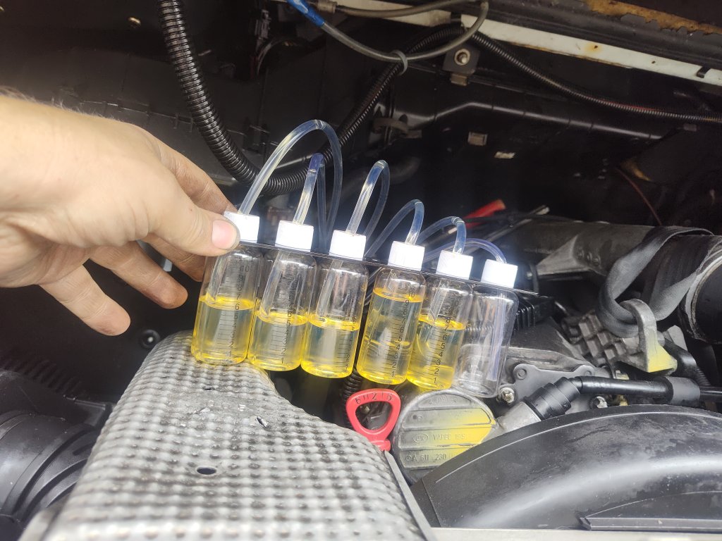

hab injektor Leckage gemessen.
Motor kalt, 4 minuten im standgas, rucklauf abgeklemmt so das gegendruck herscht.
wenn 8chs richtig im kopf hab da4f der schlechteste 3x soviel wie der beate haben
mein bester hat nicht ganz 50% und der schlechteste 90% der Flasche.
Kalt.

so der heiße Leckage Test:
der linke Behälter (Injektor 1 ganz vorne) ist ein klein weniger schlechter warm als kalt, verglichen mit den anderen, aber marginal, anstelle von 4 Minuten hat die gleiche Leckagemenge jetzt nur 3-1/2 Minuten gebraucht. Ich hab warm also eine um etwa 15% höhere leckage an den Injektoren.
DAs sind keine signifikanter Ausreißer....

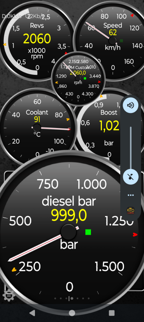

Ich hab dem OM612 mit nem ELM 1.5 Clone und Torque Pro vermutlich gead den Rail Druck entlockt
Und wie es scheint hab ich mir selbst nen Fuß gestellt und das Knie angeschossen.... Ich hab die ganzen Kontakte und Stecker vorm zusammenstecken mit WD40 geflutet... der Nockenwellensensor mag das scheins nicht besonders.
muss das jetzt noch verifizieren, aber....
hier is mein rail druck:
jetzt zieh ich noch ausm anderen pit ein paar beim Sprinter normalerweise nicht verfügbare Werte. undkontroliere ob ichs richtig hab.
