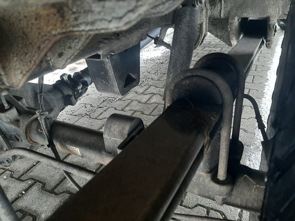

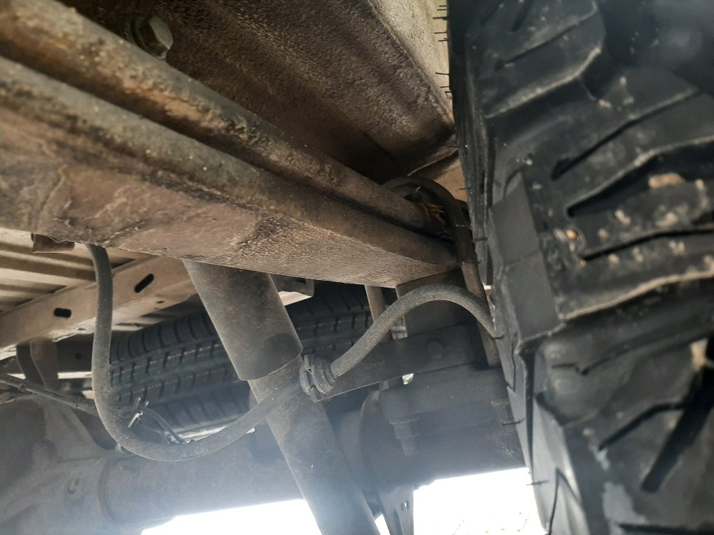

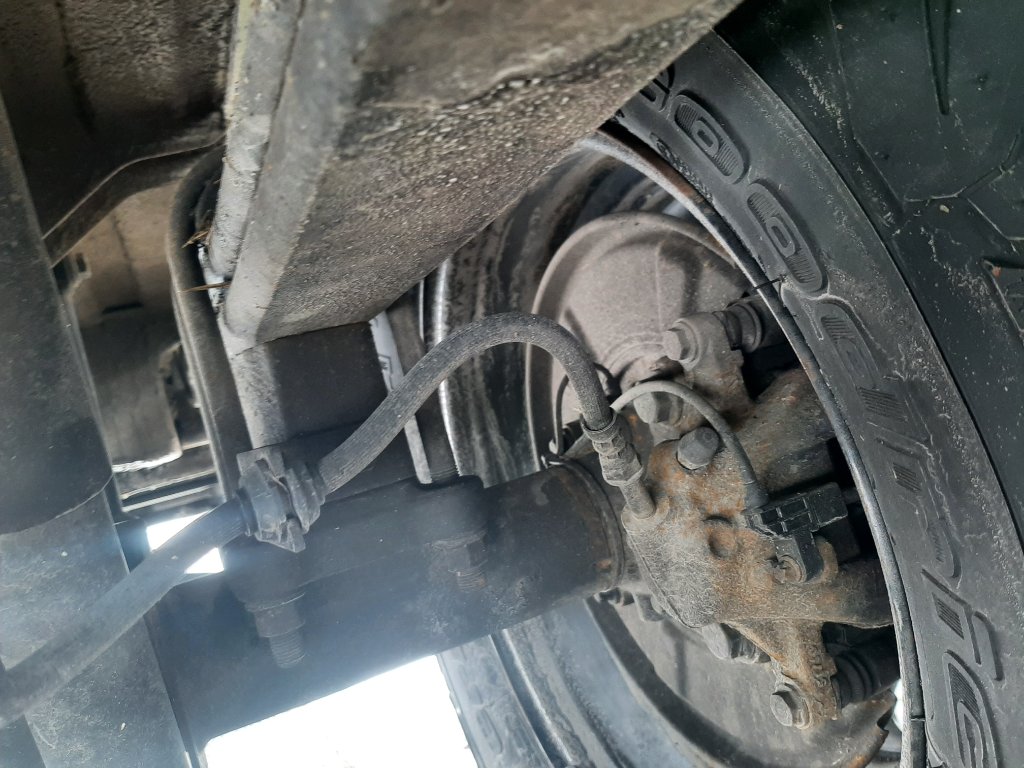

Hoi,
Anbei mal ein paar Bilder. Also der Klotz der da getauscht wird, der ist mir klar.
Welcher ist der Puffer? Und wie könnte ich den entsprechenden verlängern?
Re: Luftfederung VB Semiair
#62
Der Anschlagpuffer ist im ersten Bild mittig oben zu sehen. Dieser rechteckige Gummiklotz.
Malermeister (11 Feb 2022 14:02)

Vanagaudi hat geschrieben: 11 Feb 2022 14:01 Der Anschlagpuffer ist im ersten Bild mittig oben zu sehen. Dieser rechteckige Gummiklotz.
Wie bekomme ich den Verlängert ? Etwas aus Holz 5cm dick zurecht bauen und die Schrauben um 5cm länger besorgen?

Malermeister hat geschrieben: 11 Feb 2022 14:03Etwas aus Holz ...
... würde ich meiden. Gammelt irgendwann weg ... vor allem wenn man normalen Unterbodenschutz drauf schmiert.

Malermeister hat geschrieben: 11 Feb 2022 12:12 Wie kann die Bremsleitung zu kurz werden, wenn der Wagen durchhängt und nun wieder "normal" ist?
Die Leitungen sind an Karosserie und Achse befestigt, da packst du 5cm dazwischen -> die Leitung muss im ausgefederten Zustand 5cm mehr Länge überbrücken als ursprünglich. Bzw. im verschränkten Zustand, da dann die Auslenkung größer ist, weil die Bremsleitung weiter außen sitzt als die Feder.
Ich glaube mich entsinnen zu können, dass die Bremsleitungen lang genug waren, aber die Handbremsseile nicht (meiner ist auch so um die 5cm höhergelegt).
Üblicherweise werden Anschlagpuffer mit Kunststoffblöcken verlängert. So macht es OME und AEV z.B. beim Jeep JK (habe ich beide schon verbaut). Die Blöcke werden auf die Serien-Anschläge aufgeschraubt, die PU-Puffer bleiben bestehen.
Das geht beim Sprinter aber nicht so einfach, da der untere Anschlag keine Ebene ist sondern das Achsrohr nachbildet. Wenn man da was draufschraubt können n.M.n. auch seitliche Kräfte wirken (nach vorn und hinten) und nicht nur reine Druckkräfte. Ich hätte da Bedenken irgendwas draufzuschrauben.
Ich meine, ich hätte da schon was Fertiges für die Allradausführung in den Sprinter Ersatzteilkatalogen gesehen. Ich weiß nur nicht, ob das jetzt ein anderer Puffer war, oder etwas zum Unterschrauben.

#72
Beitrag von Thomas135 »
Die Anschlagpuffer '4x4' helfen hier nicht, die sind ja schon verbaut.
Und A901... passt wohl eher auch nicht am 907.
Die der Puffer mit der genannten Nummer wird ja auch "nur" beim NCV3 verwendet aber wenn Du meinst dass er nicht passt ........
Wegen mir, gut. Aber deswegen sind bei den 907 4x4 aber trotzdem schon 4x4 Puffer drin.
Ich gebe Dir insofern auf jeden Fall Recht dass ein Puffer mit der Form, welcher der von Dir zitierten ET-Nummer entspricht, im 906 war. Im 907 4x4 sehen die Puffer aber mittlerweile zum Einen anders aus (vlg. Bilder weiter oben) und in länger gibt es denke ich auch Keine als ET, oder?

Wieviel cm möchtest du denn ?
Gummiblöcke nach Maß.....evtl. ein paar Löcher quer durchbohren zur Dämpfung...
