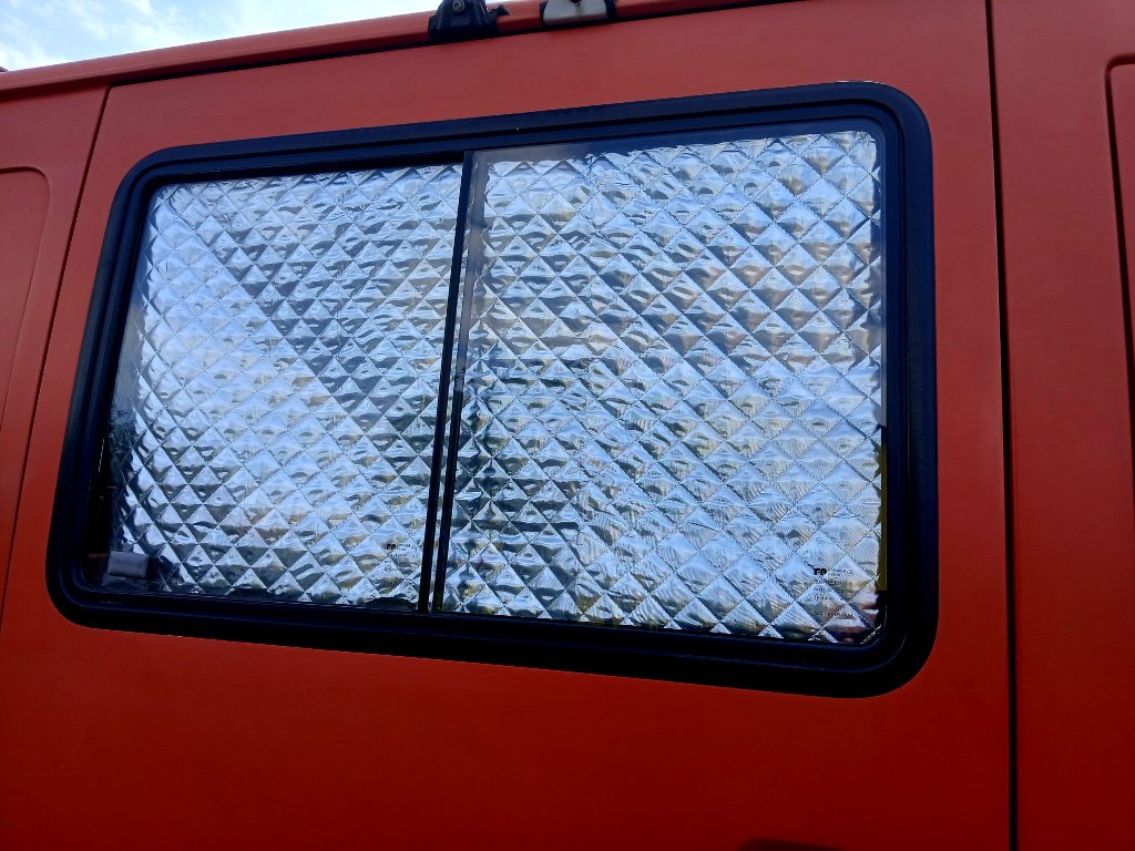

Hatte mir in der Bucht silbernen und GESTEPPTEN STOFF gekauft und gestern in die neu genähten Heckgardinen eingenäht. Mal sehen was der bringt.
Außerdem für die Schiebetürscheibe ein mit Magneten anheftbares Stoffstück abgenäht, damit dort auch etwas die Wärme draußen bleibt. Ganz nebenbei ist es gleich viel dunkler drinnen. Eeeendlich ausschlafen

Wo du gerade beim Nähen bist...ich habe meine silbernen Seitenscheibenabdeckungen jetzt nach 4 Jahren nachträglich aussen mit einem schwarzen Stoff abgesteppt. Jetzt sieht man abends nicht auf den ersten Blick, dass jemand im Wagen schläft und die Scheiben abgedeckt hat.

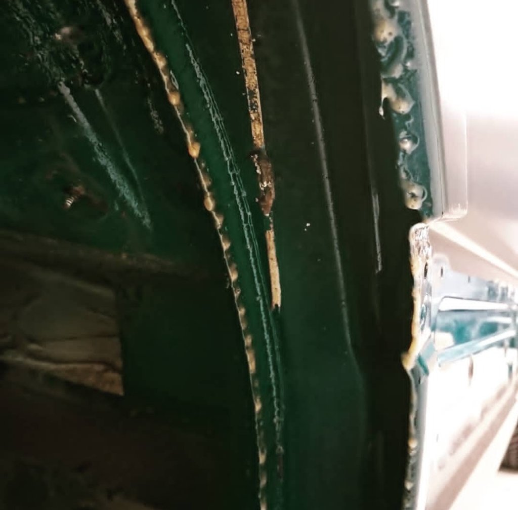

War zwar gestern...aber der Vollständigkeit halber trotzdem...jährliche Karosseriebegutachtung:
# Innenkotflügel vorne/hinten entfernt und Dreck mit Warmwasser & Spühli ausgewaschen
# Getriebehalter demontiert & Lager gewechselt, Antrieb ausgerichtet
# alle Türen und partiell Stellen am Unterboden (Blattfederaufnahmen, Rahmenteile, ZLF Montagebereich...), Falze hinter Verkleidungen
mit Fluid Film geflutet. Das ist für das Zeug jetzt die beste Jahreszeit, kriecht überall hin und hinterlässt auffällige Läufer

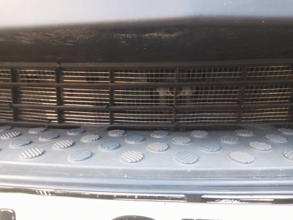

Weil mein erster Klimakondensator infolge Steinschlag gestorben ist, und die Tage Urlaub in Schweden ansteht, wo manche Straßen nur geschottert sind, habe ich heute Edelstahlgitter hinter die Kühlluftöffnungen an der Front montiert, und zwar solches mit Drahtstärke 0,8mm und 5mm Maschenweite.
Scheißarbeit, weil die Schnittkanten so bearbeitet werden mussten, dass die nadelspitzen Drähte nicht freistehend auf (weitere) Blutopfer lauern: bei insgesamt 3,9m Kantenlänge waren also etwa 780 Spitzen um den nächsten Querdraht zu biegen. Und auch die Montage (mit Kabelbindern) war in den engen, teils scharfkantigen Plastikhöhlen kein Spaß...
So sieht es nun aus:

Beim Defender war es ja ein rechteckiger Plastikgrill....der Hauptgrill vom 906 ist da schon minimal anspruchsvoller und der kleine untere ist blöd zu erreichen. Dennoch ist die Vorgehensweise gleich.
Man nimmt dieses flexible VA-Drahtgewebe ( werden an der Nordsee sehr gerne Kellerschachgitter gegen Laub, Grasschnitt, Sand mit verkleidet), legt das auf die Rückseite des Plastikgrills und schneidet es grob zu. Dann trägt man eine Raupe schwarzes Sika o.a. Kartuschenkleber rundum und auch mittig auf der Innenseite des Grills auf und drückt nun mit einen Holzstab, Schraubendreher o.ä. das VA-Gewebe in den Kleber. Nachdem der Kleber dann ausgehärtet ist, wird der Überstand des Gewebes mit einem Messer versäubert.
Fertig, Grill wieder einsetzen und sich über den Steinschlag/Insektenschutz der Kühlrippen freuen.
Wenn etwas mehr Platz zwischen Grill und Kühlerrippen wäre, könnte man auch einfach einen Gitterplattenzuschnitt biegen und zwischenschieben.Die Schnittkanten werden dann mit einem aufgeschobenen Gummi-U-Profil verkleidet. Das hilft gegen Klappergeräusche.
JanN
- Beiträge: 1335
- Wohnort: Hannover
Bei dem feinen Gewebe hätte ich die Sorge, dass nicht mehr genug Luft durchgeht, deshalb habe ich das grobmaschigere genommen...
