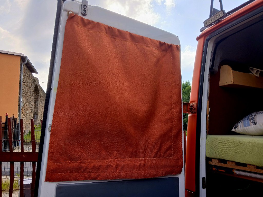

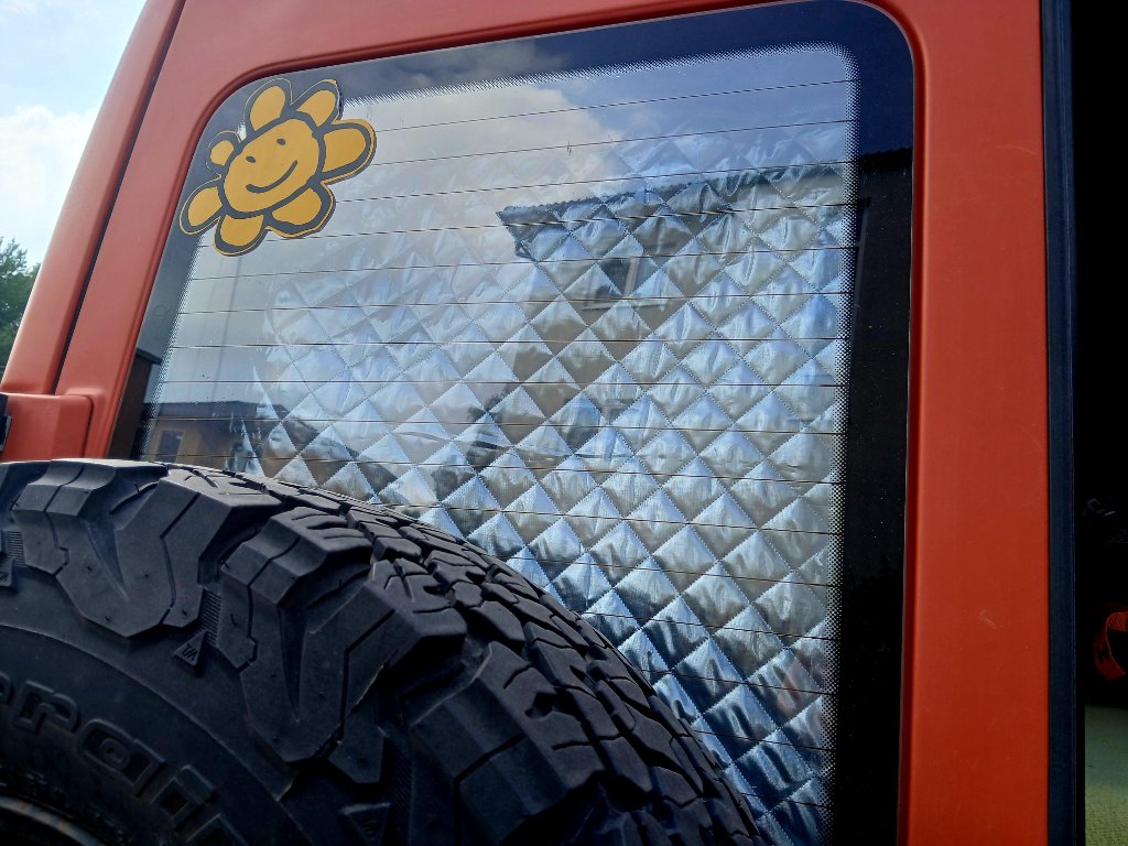

Hatte mir in der Bucht silbernen und GESTEPPTEN STOFF gekauft und gestern in die neu genähten Heckgardinen eingenäht. Mal sehen was der bringt.
Außerdem für die Schiebetürscheibe ein mit Magneten anheftbares Stoffstück abgenäht, damit dort auch etwas die Wärme draußen bleibt. Ganz nebenbei ist es gleich viel dunkler drinnen. Eeeendlich ausschlafen
