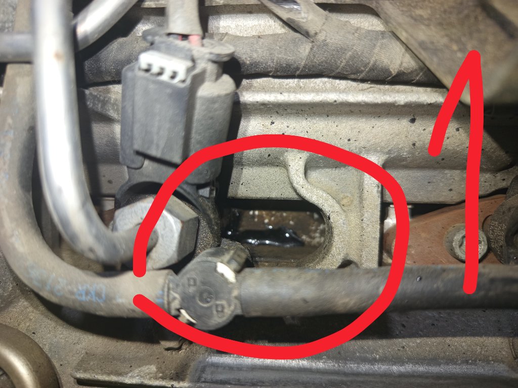

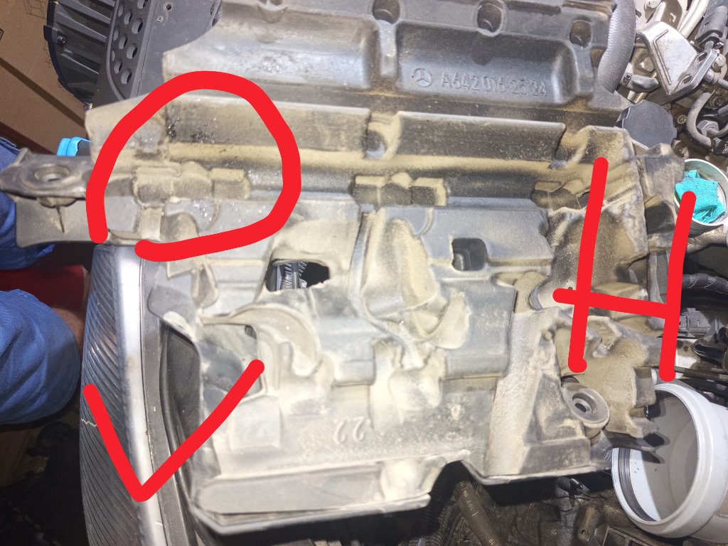

Bobil
Beiträge: 803
Re: verkokte Einspritzdüse
Beitrag von Bobil »
Ich jetzt auch? :roll:
6 Zylinder, links/Fahrerseite, Nr1
Ist das die Undichtigkeit, wenn das so aussieht (Bilder)?
Mein Buch sagt 7NM + 180° + 22NM - stimmt das (nachdem hier gerade stand, dass sich das beim 4 Zylinder geändert hatte).
Vielen Dank im Voraus Andreas
Beiträge: 6953
Bobil hat geschrieben: 19 Jun 2026 18:22 Ich jetzt auch? :roll:
Vorne links ist der 4. Zylinder und ja, es sieht so aus als wäre der Injektor undicht.
