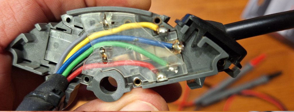

Ich habe mir nun auch einen GRA Hebel/Schalter vom W202 bestellt. Ohne Limiter-Funktion, also mit 6 Kabeln. Ich würde nun gerne Durchmessen welche Funktion wie belegt ist.
Dazu habe ich gegen rot (Klemme 15) auf Durchgang gemessen. Ich hatte erwartet, eine Funktion schaltet auf je einen Ausgang/Kabel durch. Aber es wird wie folgt durchgeschaltet:
Jeweils gegen rot:
Neutral: grau
Off/Deaktivieren: schwarz
Resume/Aktivieren: schwarz+blau+grau
Accelerate/Beschleunigen: schwarz+grün+grau
Decelerate/Verzögern -: schwarz+gelb+grau
Kann das jemand bestätigen? Oder anders gefragt: Hat jemand eine Liste über die Zuordnung der Kabel zu der jeweiligen Funktion? In den vielen Threads habe ich zwar die Zuordnung der Farben zu den Pins gefunden, nicht jedoch zu den Funktionen.
Anbei noch ein Bild von der Kabelbelegung des Schalters.

Ich habe meinen Hebel vom W202 mit LIM Funktion grade noch einmal durchgemessen und habe die selben ergebnisse wie du.
Rot/Grau hat durchgang ausser auf der Position - 0 (Aus)
0 (Aus) - Rot / Schwarz
An - Rot / Schwarz / Blau
+ - Rot / Grün / Schwarz
- - Rot / Gelb / Schwarzu
Wäre natürlich interessant zu wissen wie der Originale Hebel verschaltet ist aber ich gehe nach meiner Recherche davon aus das es die selbe schaltung ist.

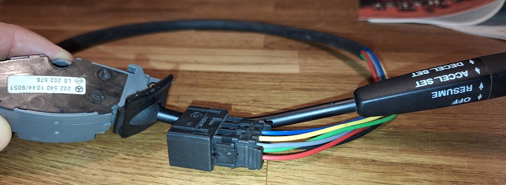

So und ich hab vom User maidstein der in einem anderen Thread mal was zu dem Thema geschrieben hatte die Mercedes Einbau Anweisungen bekommen, da könnte auch noch ein Hinweis sein über die Schaltung, da ist jedenfalls ein Schaltbild drin.
Hier mal also Fotos
Bild Bild
Und hier als PDF zum download, da sind auch kommentare dabei zu den Kabelfarben und so weiter
TempomatSprinter901.4902.4903.4904.4Arbeitsanleitung.pdf

Habe mich heute mal ans Einbauen des Hebels gemacht.
In meinen Sprinter (T1N) passt der leider erst mal so gar nicht. Kollision mit der Lenksäule und dem Gehäuse des Multihebels/Lenkstockschalter. Versuche nun das Schaltergehäuse zurecht zu dremeln.
Vermutlich muss ich sogar auch den Hebel noch zurecht biegen.
Mal sehen ob es klappt.

Nordmann hat geschrieben: 07 Jan 2024 00:00 Habe mich heute mal ans Einbauen des Hebels gemacht.
Bei mir hat er ganz okay gepasst mit nen bischen abfeilen der Nase wo die Kabel rauskommen, wie auf meinen Fotos zu sehen ist, ist die Position natürlich nicht perfekt aber für mich ohne Probleme nutzbar und nicht Störend.
