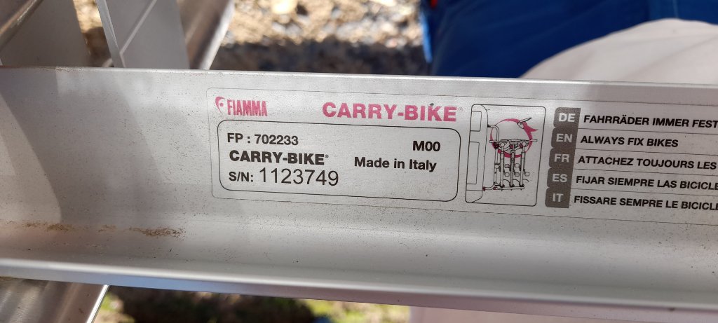

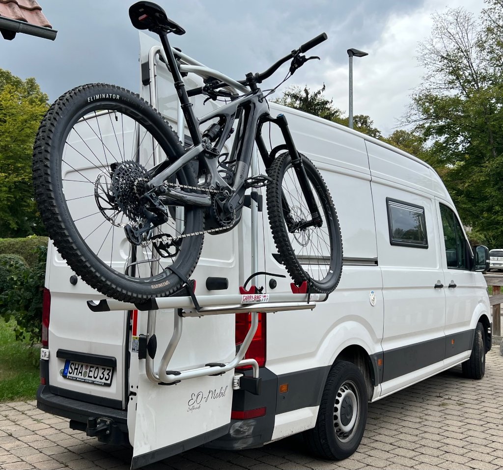

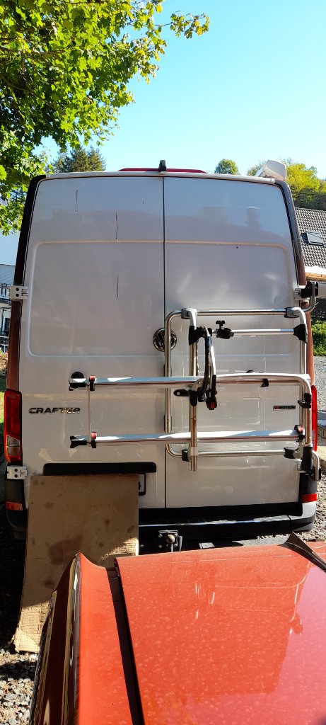

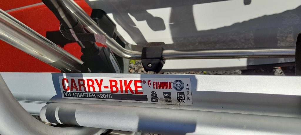

ich habe mir einen Fahrradträgen von Fiamma geholt.
Der wird an die Schaniere angebaut.
Dann wird die Tür selbst nicht belastet,und die Anhängerkupplung ist frei .
Kann am Wochenende Fotos machen.

Zum Fiamma, wie flamingo ihn hat:
Gewicht geht auf die Scharniere, das finde ich gut.
Ich frage mich, wie wird der Träger auf der anderen Seite, also „links“ an der Tür festgemacht. Müssen dort Löcher gebohrt werden?
Und, wie weit kann ich die Tür öffnen, ohne dass der untere Scharnieraufbau in die Seite drückt. Bis zum Anschlag?
Hat jemand damit schon Erfahrungen gemacht und könnte diese Infos teilen?

Re: Fahrradträger ohne AHK
kuckst du z.B. hier. Ist der Träger für 2 eBikes.
https://www.fiamma.it/de/ersatzteile-ca ... p-black-de
Achte aber darauf, dass wenn du 270°-Türen hast, hier das Scharnier modifiziert werden muss. Im Scharnier ist ist "Bolzen", welcher raus muss. Ist kein Hexenwerk.
Wenn mit vollbeladenem Träger die Türe geöffnet wird, sackt die Hecktüre keinen mm nach unten.
fast vergessen:
Öffnungswinkel dürfte so bei 175 Grad liegen. Dann stößt der untere Halter gegen die Kunststoffecke vom Fahrzeug. Da die Türe ein Fangband bei 90 Grad hat und dieses sehr stabil ist, wird die Tür einfach nicht weiter aufgemacht.
Ja, den finde ich auch interessant.
Für den muss man bei den obersten Punkten Löcher in die Tür bohren, richtig?
Hast du die irgendwie lackiert oder so, damit kein Rost entsteht.
Danke und Gruß.
Danke und Gruß.
ordentlich Zinkspray und anschließend mit dem Lackstift versiegelt.
Selbiges auch für die versiegelten Enden von dem Türbolzen welcher bei der 270 Grad Tür raus muss.
Geht einfach mit dem Dremel.
Grüßle
Oliver

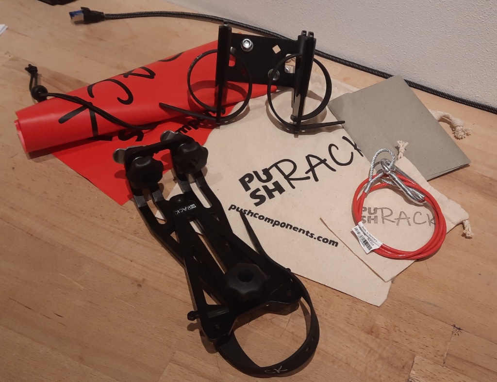

Vielleicht kennt ihr auch das Problem mit den Fahrradträgern ... man haut sie sich von vorn und hinten an den Kopf...
Deshalb hab ich länger nach ner pfiffigen alternative gesucht und hab diese im Fahradhalter von "Push Components" gefunden.
Dazu werden zwei Airlineschienen benötigt.
Echt klasse...
Echt klasse...
