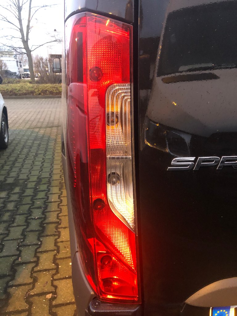

Die Rückleuchten in 'Nicht-LED' sehen echt gruselig aus, da sie nun durchsichtig sind und man die Glühbirnen zählen kann:

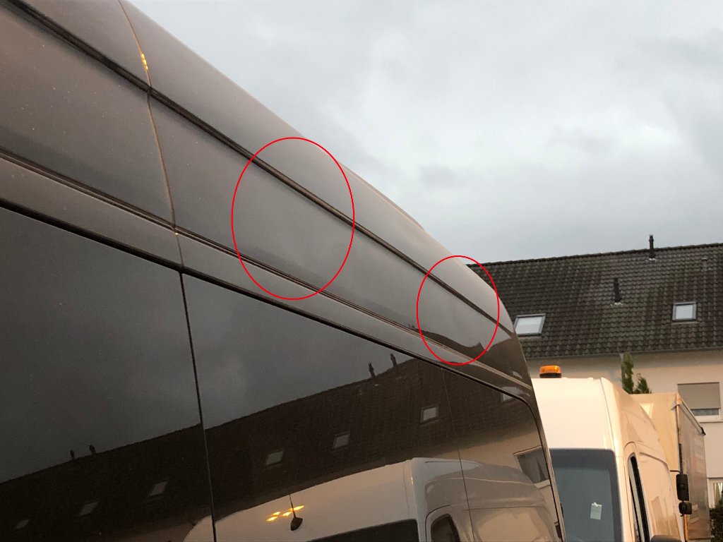

Alle Sprinter mit langem Radstand haben weiterhin haufenweise kleine Beulen im oberen hinteren Dachbereich:

Hmmm,
bzgl. der Beulen oben:
Ist MB da nicht nachbesserungspflichtig?
Danke für den Hinweis, einer der Punkte die ich direkt bei Abholung checken werde!
Neben mittlerweile so vielen anderen ...
Gruß JM

Die "Beulen" hat auch mein H1L2 von 2012 auch an einigen stellen, nicht im Dachbereich, aber in den hinteren "Fensterblechen"
Das kommt einfach durch die eingeklebten Versteifungen.
Und dass die beim neuen VS30 noch stärker vorhanden sind liegt wahrscheinlich einfach an dem im Gegensatz zum NCV3 nochmal dünneren Blech.

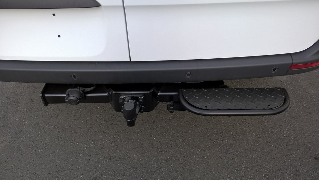

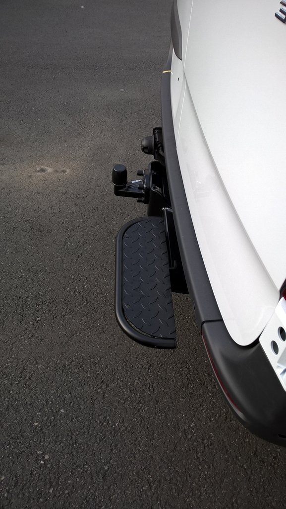

Moin,Almaric hat geschrieben: 17 Nov 2018 20:15Sehr gut, danke. Rein optisch finde ich dieses einseitige "Trittchen" ja relativ hässlich. Ich benötige es auch nicht zwangsweise, wobei es ja schon praktisch ist.v-dulli hat geschrieben: 17 Nov 2018 09:21 Der kleine Auftritt ist nur geschraubt und kann an der originalen AHK sogar, für relativ kleines Geld, nachgerüstet werden - habe ich am Sprinter meines Bruders auch gemacht.
Nachdem ich mal gefragt hatte ob der Tritt ab Werk demontierbar ist hab ich dann letzte Woche rein zufällig beim Freundlichen mal einen Sprinter mit eben diesem Tritt stehen sehen...mein Wägelchen soll ja erst nächsten Monat kommen.
Rein optisch finde ich das gruselig und vor allem steht das Ding viel zu weit ab - der Haken selbst steht meine ich auch weiter ab, als bei meiner nachgerüsteten Hängerkupplung von Bosal. Dieses Modell hier an dem neuen Sprinter kommt von Westfalia. Na mal sehen. Bei den engen Löchern wo ich gelegentlich mal rein muss da zählt jeder Zentimeter beim Einparken und da ist besonders der Tritt schon hinderlich. Wollte nur mal ein Bild davon einstellen.

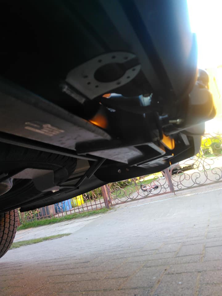

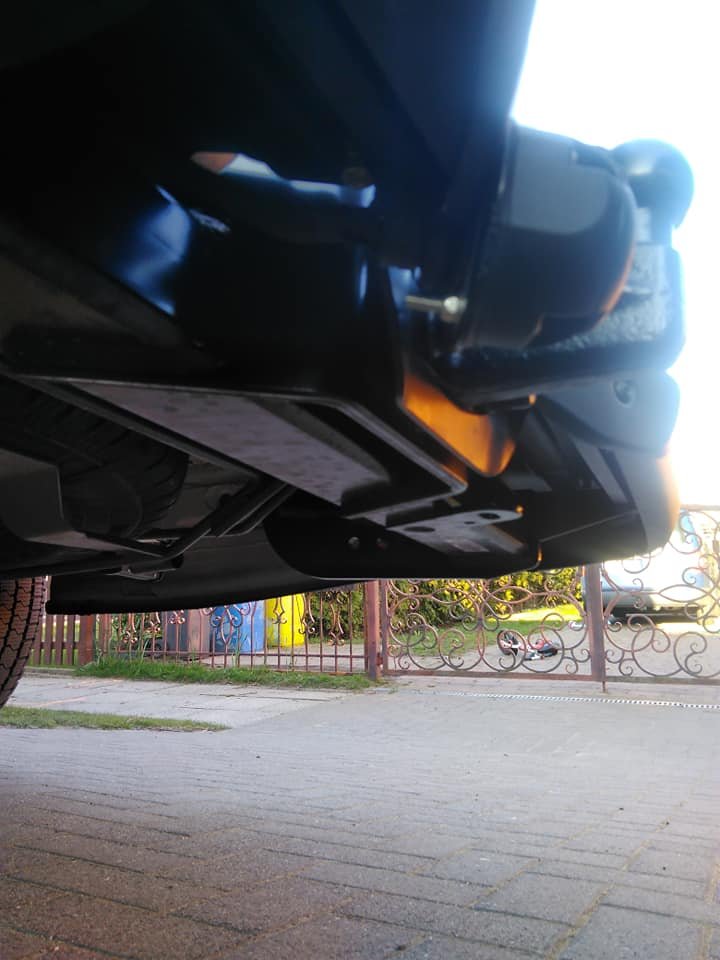

Bilder von unten, gern Almaric
ist die gleiche AHK wie auf deinen Bildern 2,8/3,0t, die olle schwarze Trittstufe hab ich abgeschraubt und in die Tonne geworfen. und dann die Teile Trittbrett MA906 520 06 31 und Verkleidung MA907 885 12 00 / 9K83 verbaut. Die Unterkonstruktion, also das Trittbrett passt seitlich genau auf den Anhängerzug, allerdings sind dort keine Löcher zum befestigen vorhanden, ich habe Gewinde geschnitten, siehe Schrauben Außentorx. Trittbrett und Verkleidung angepasst an Haltetraverse des Kugelkopfs. Da von dem Trittbrett kaum was stehenbleibt habe ich eine Stahlverbindung unterhalb des Kugelkopf geschaffen und befestigt an den originalen Punkten der Trittbrettverkleidung, erkennbar an den VA Schloßschrauben.Steckdose umsetzen war selbstverständlich da sie unter dem Trittbrett keine Überlebenschance hat. Zu sehen auch mein LED Rückfahrlichtverbaut 4 x 72Watt
