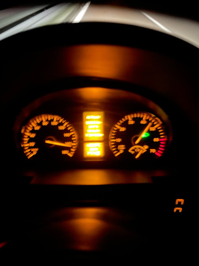

nach über 20 Jahren 212er-fahren (als Womo ausgebaut), hab ich mir letztes Jahr einen gebrauchten 316er CDI aus 2012 gekauft und auch als Wohnmobil umgebaut.
Ist dann doch schon was anderes... Aber nun zum Thema: Das gute Stück fährt Höchstgeschwindigkeit genau 135 kmh, egal, ob bergab und Kneipe in Sicht oder sonstwas, Strich 135. In den Parametern ist als Vmax allerdings 250 hinterlegt, hat mir letztens einer beim Schlüssel-programmieren gezeigt, der hat sogar noch ein zweites Diagnosegerät C3 geholt, war das gleiche. Angegeben ist der ja mit 161 und eigentlich langt die Geschwindigkeit ja auch, geht halt nur ums warum. Hinterachse ist eine 4,182er verbaut, bringt die evtl. nicht mehr? Da kenne ich mich leider nicht so aus...Oder gibts da vielleicht ein anderes Problem?
Danke schon mal und schönes Wochenende, Gruß, Piet

Was steht in der Datenkarte??? Ist bestimmt über ein Code (MK2 evtl.) begrenzt.

Hey Fachmann, danke erstmal für die Antwort. Datenkarte hab ich noch nicht, die muss ich mir dann erstmal bei Mercedes besorgen. Ist denn dieser Code MK 2 nicht über das Diagnosegerät einzusehen?

Danke dir! Das hatte ich letztens schon probiert mit meiner VIN, da gabs noch ne Errormeldung. Nun gings, aber steht auch nix drin von ner Beschränkung...

Es gibt auch Kundenspezifische Geschwindigkeitslimits. Die sieht man auch im Steuergerät, aber eben an einer anderen Stelle, als die normale vmax.

Doch, zumindest kurzchrafie hat geschrieben: 11 Aug 2022 10:08 Ja vor allem, wann fährt man mal wirklich schnell mit den Fahrzeugen. Spaß macht mir das nicht auf lange Sicht. ...
