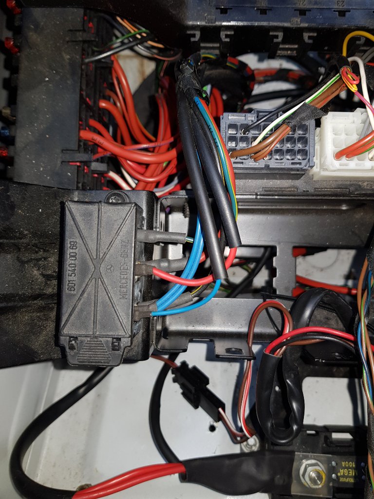

Im Anhang noch ein Muster, wie MB diese NFZ Ausstattung ausgeliefert hat.
Aber ich bin natürlich immer offen für gegenteiliges, sollten meine Erfahrungen falsch sein 8)

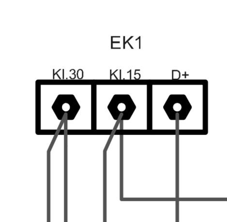

Mit Code EK1 KLEMMLEISTE FUER ELEKTROANSCHLUSS hast Du unter dem Fahrersitz Abgriff für D+, Klemme 30 und Klemme 15

So schaut die Schnittstelle unter dem Fahrersitz aus:

hat geschrieben:
Diese 3 Konsolen unter dem Fahrersitz sind diese dann mit der Zusatzbatterie verschalten?
30 Dauerplus
15 Plus geschalten
D+ Generator über SAM
beziehen sich alle auf die Starterbatterie bzw. Generator
