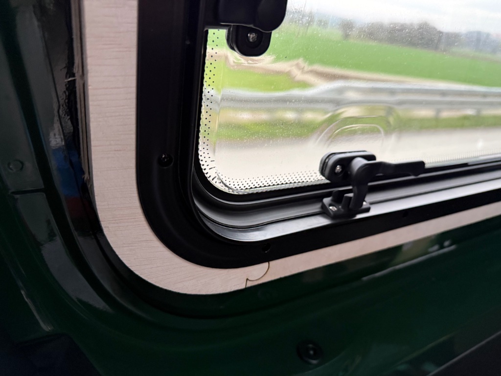

Beitrag von shartelt »
ich hab sie nach der CMT bestellt und sie kamen vor zwei Wochen an…
morgen schicke ich gerne Bilder ;)

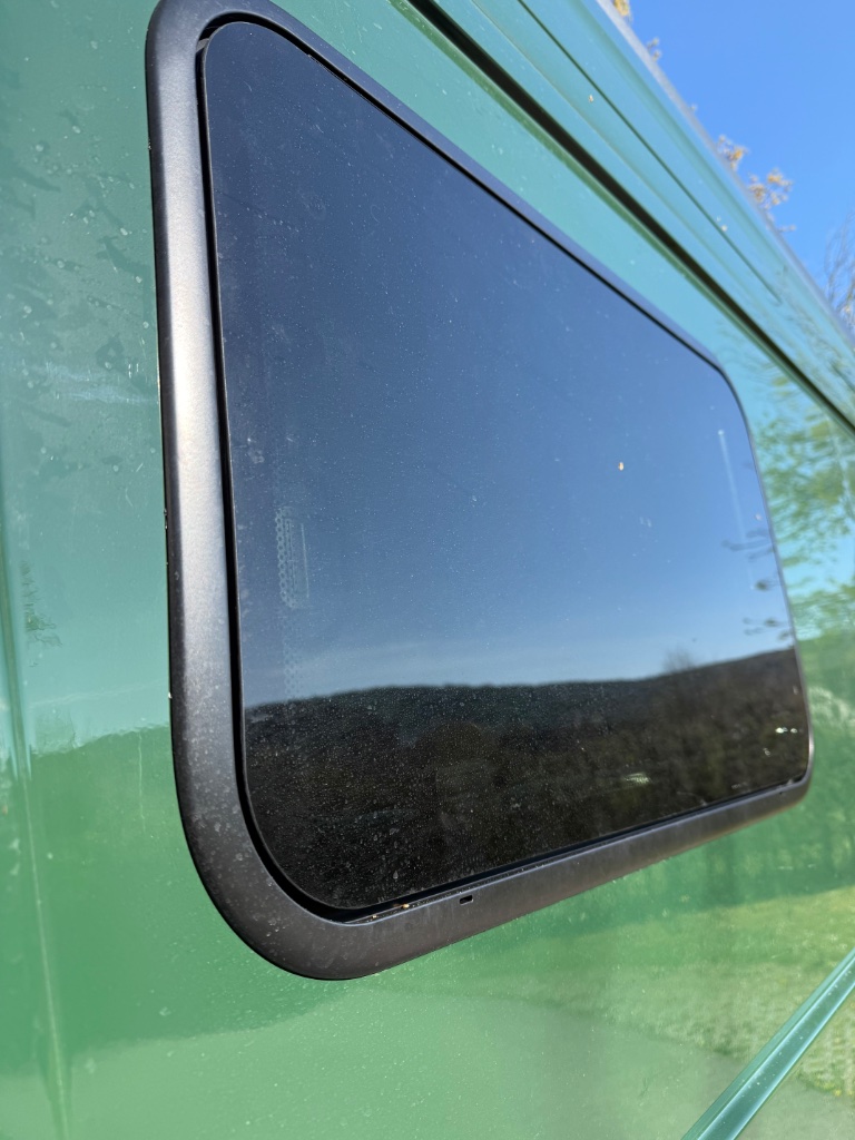

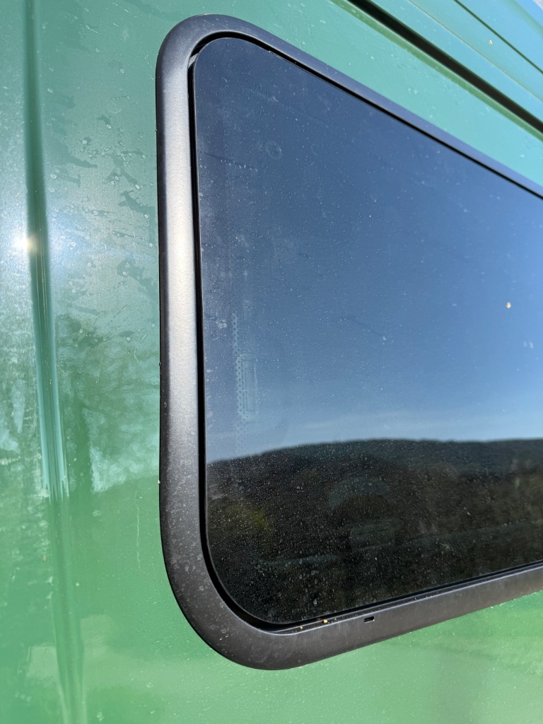

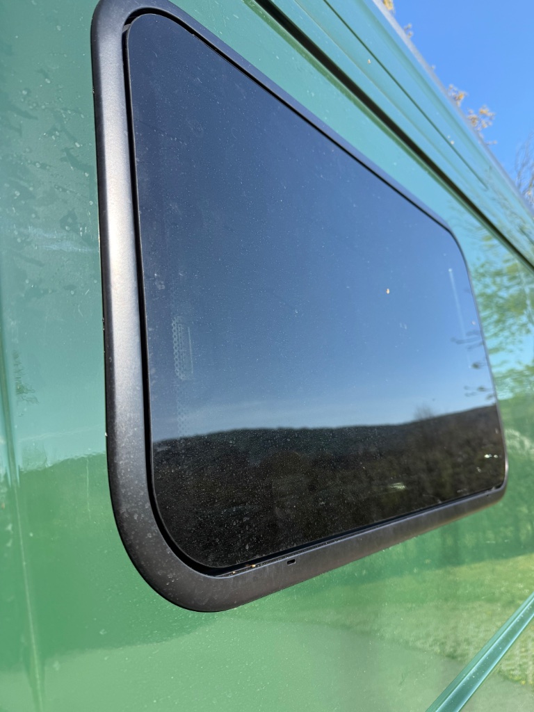

shartelt
Beiträge: 196
Registriert: 07 Sep 2025 23:04
Re: Sprinter 907: Aktueller Stand zu Fenstern Seiten und Heck
#57

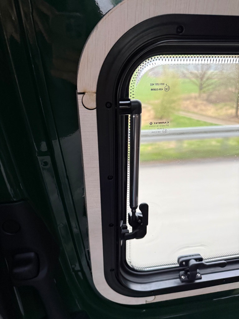

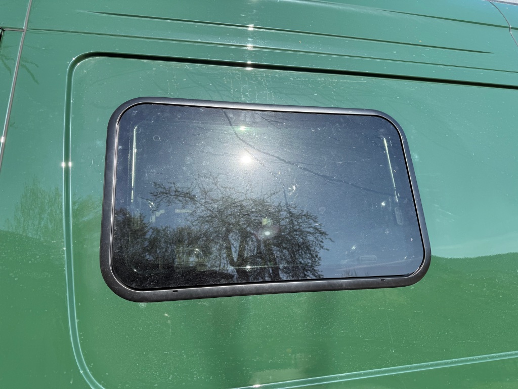

so…
hier mal ein paar Impressionen der neuen Curved Carbest Echtglasfenster….ich bin wirklich begeistert!
419er Sprinter 4x4 L2H2 Baujahr 2024 in Tannengrün ;)

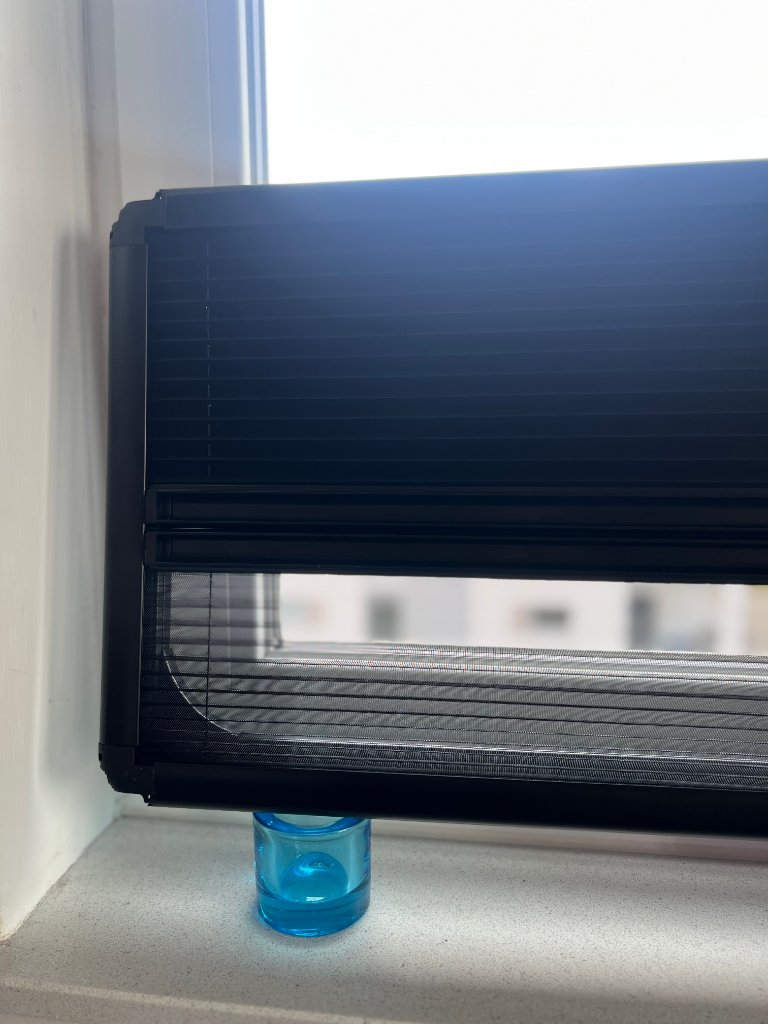

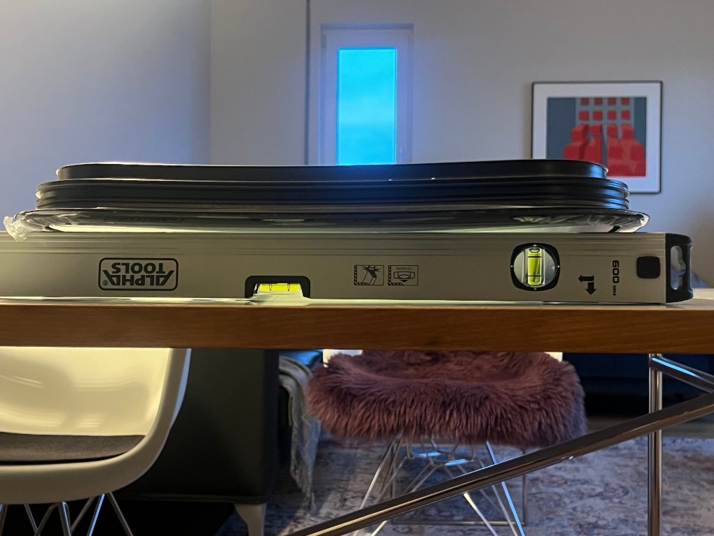

SlowSprinter
Beiträge: 78
Registriert: 03 Jul 2023 12:40
Wohnort: Tief im Kölner Westen
#58
Beitrag von SlowSprinter »

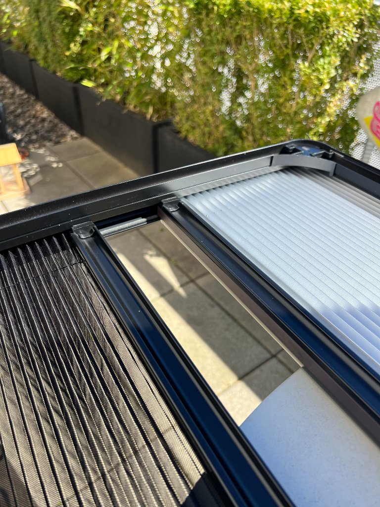

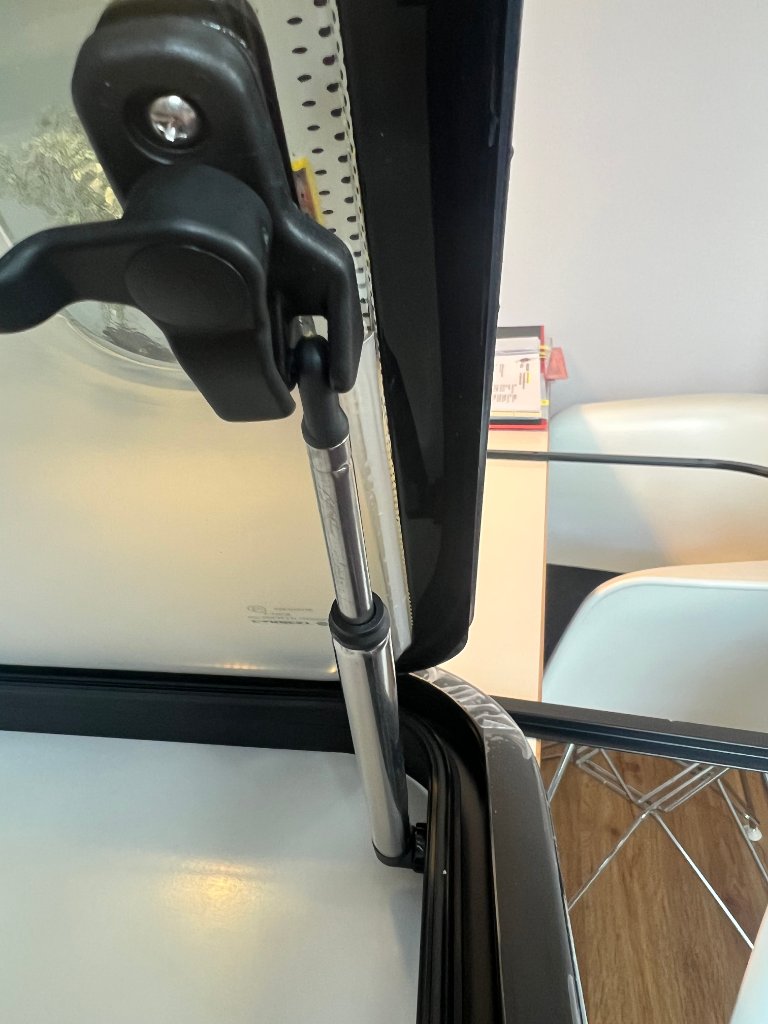

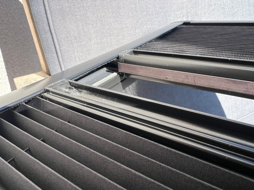

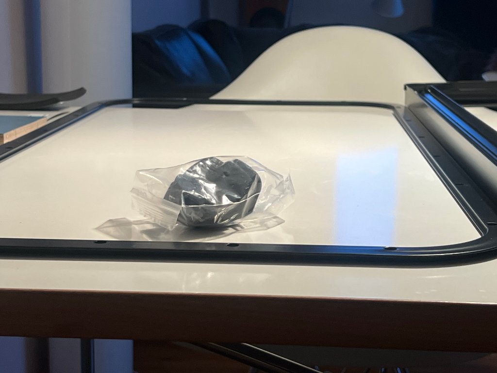

Hey Shartelt, herzlichen Glückwunsch! Da hast Du ja schon eine Etappe geschafft..
Bei uns liegen die Curved-Fenster jetzt im Flur, gefallen uns sehr gut. Nur das Auto fehlt noch...
Wir haben 6 Fenster, 3x 90/45, 2x 50/30 und 1x28/38. Gefühlt recht schwer, heute mal gewogen... auf der Waage sind es in Summe knapp 30 kg, also ca. 10kg mehr als die Ganz-Acryls. Das ist es uns wert. Die Beschläge machen ja auch einen guten Eindruck.
wir haben alles schwarz gewählt, nur die Verdunkelungsplissees sind außen silberig. Verdunkeln tun sie wirklich. Ich leg noch ein paar Fotos dazu für alle.
Was sind das für Ausgleichsrahmen, die Du da verbaut hast?
Und wie war der Dichtungsverbrauch + Kleberverbrauch..Fabrikat?

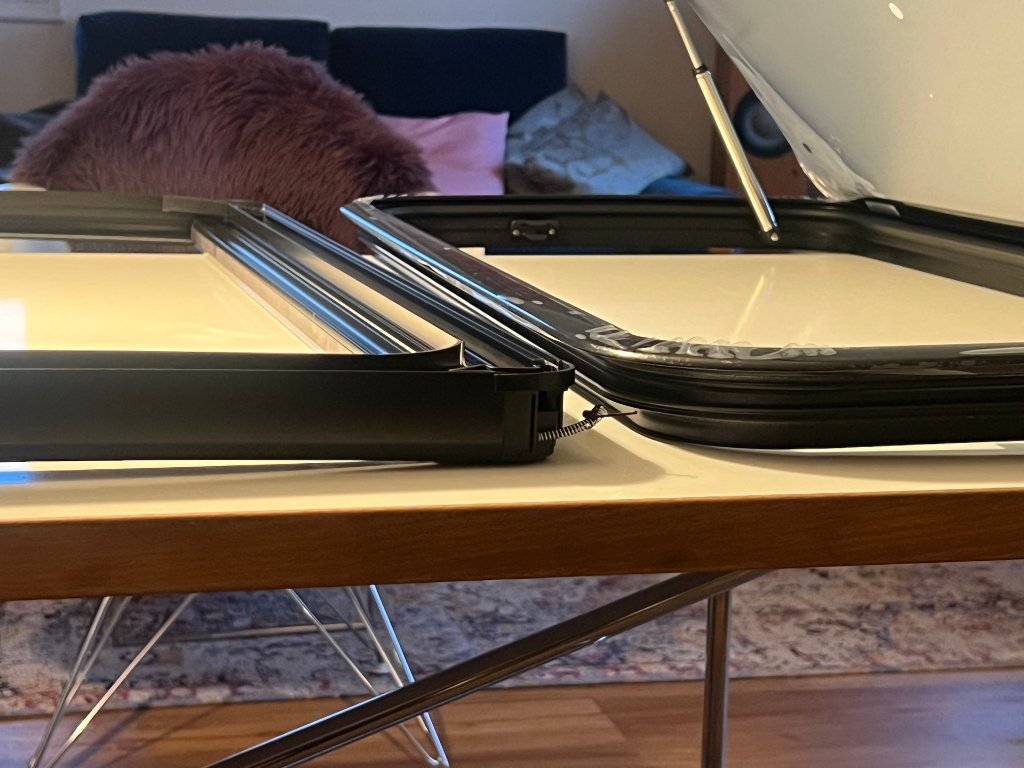

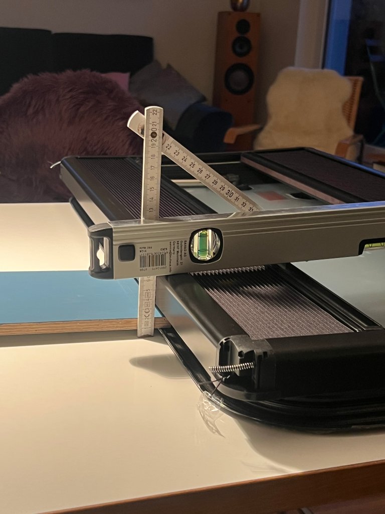

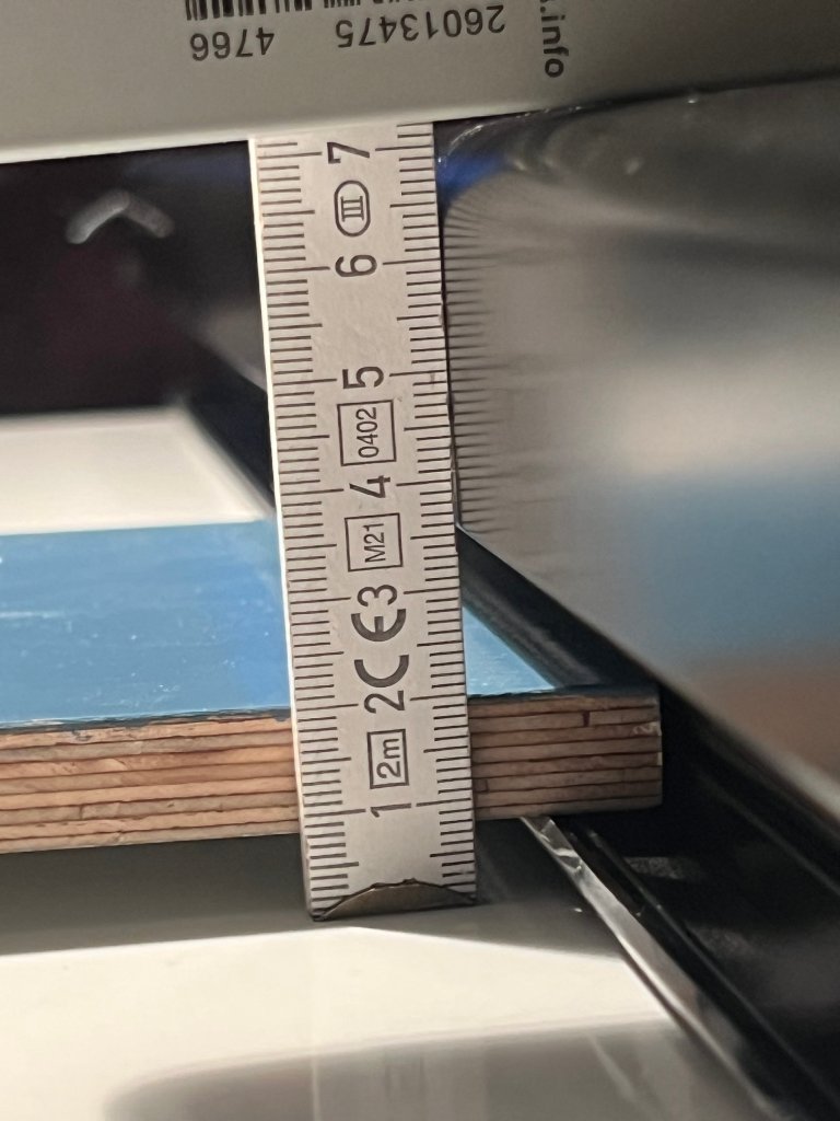

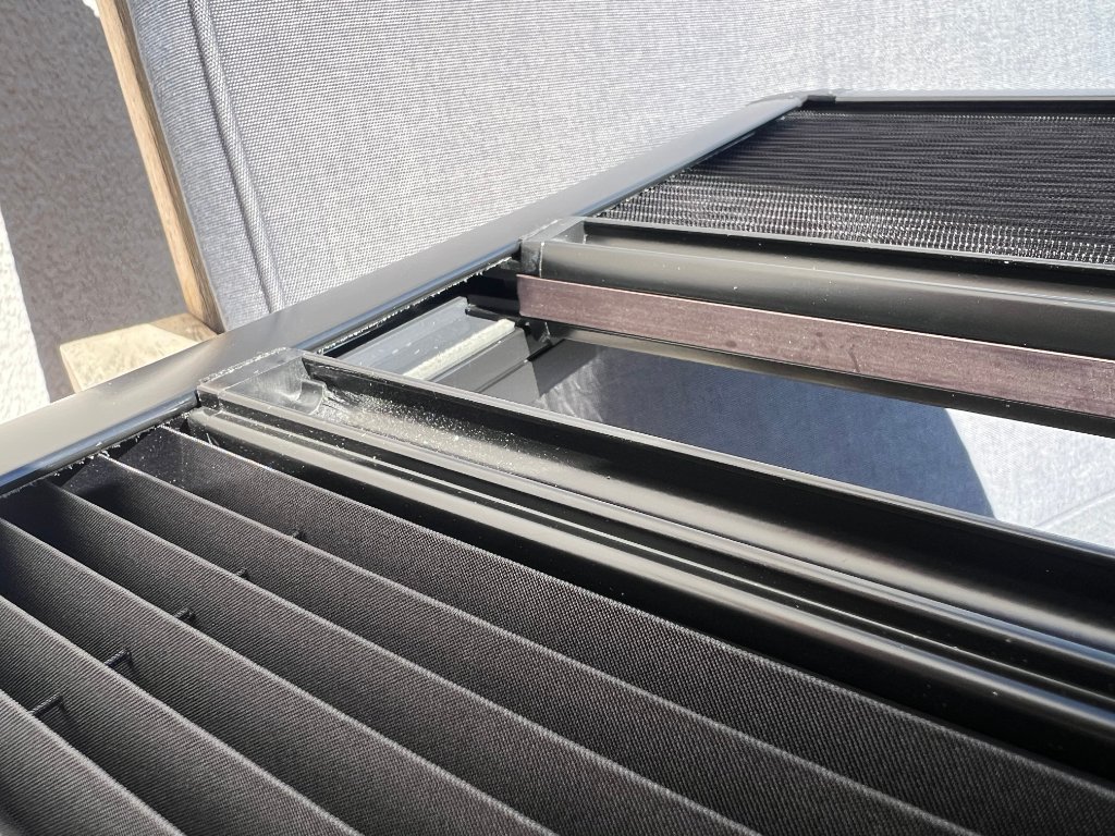

Außen bauen die Rahmen ca. 7mm auf, dann kommt min 30mm Wandstärke bis zum Innenrahmen, dann der Innenrahmen. Insgesamt 72mm, abzügl. 7 mm außen sind 65mm von AK Blech bis IK Verdunkelung. Wir werden da die Innenverkleidung drüber legen, damit der Verdunklungsrahmen verschwindet.

SlowSprinter
Beiträge: 78
#60
bekommt du zu diesem Fenster auch ein Innenrollo und was ist an diesen denn "Curved" ... laut Beschreibung bei Camping-Wagner sind diese nicht gewölbt ...
[/quote]
Hi Asap,
auch die Verdunklungsrahmen sind curved, also alles, Glas, Außenrahmen, Innenrahmen. Nur der Montagerahmen für die Fenster, ist gerade. der verschwindet aber zwischen Fenster und Verdunkelung. guck:
