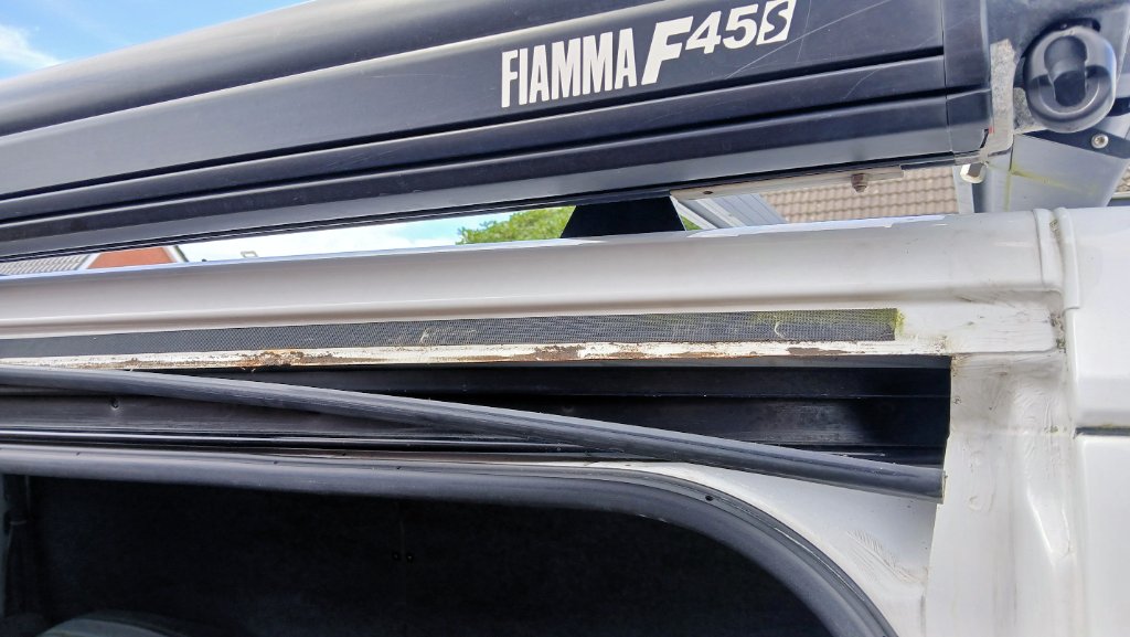

Suuuuper, musste eh noch Rest vom Urlaub ausräumen und bei meinem H1 gleich mal die Dichtung abgezogen;
schon leichter Rostansatz an der Falz. Fährt man Sprinter hat man immer was zu zun.....

Super das ich das gelesen habe.....
Nun nach dem Urlaub mal angefangen die Qualitätsarbeit von Mercedes abzuarbeiten.
Man entdeckt doch immer neuen "Nachlässigkeiten" trotz regelmässiger Pflege.
Zumindest ist die neue Dichtung mit 32,- € mal ein günstiges Teil vom "Händler des Vertrauens"
