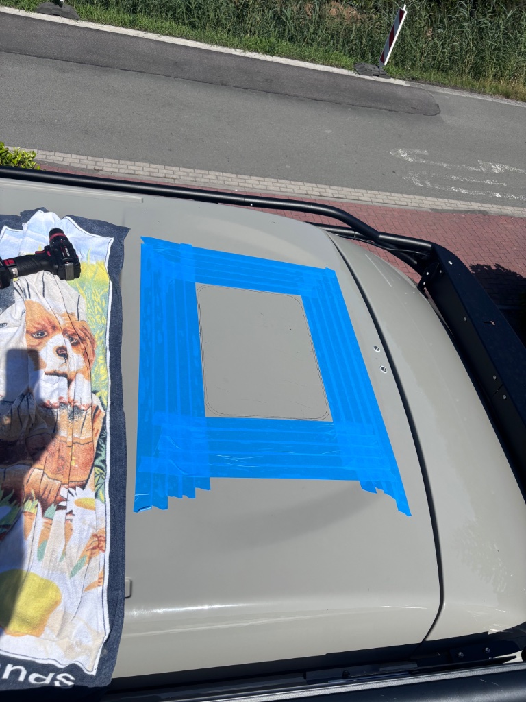

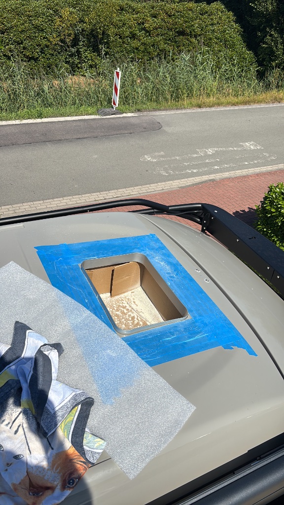

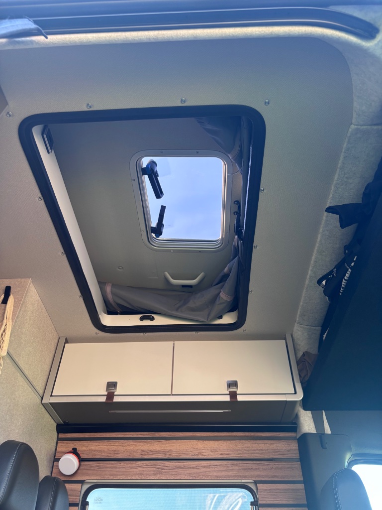

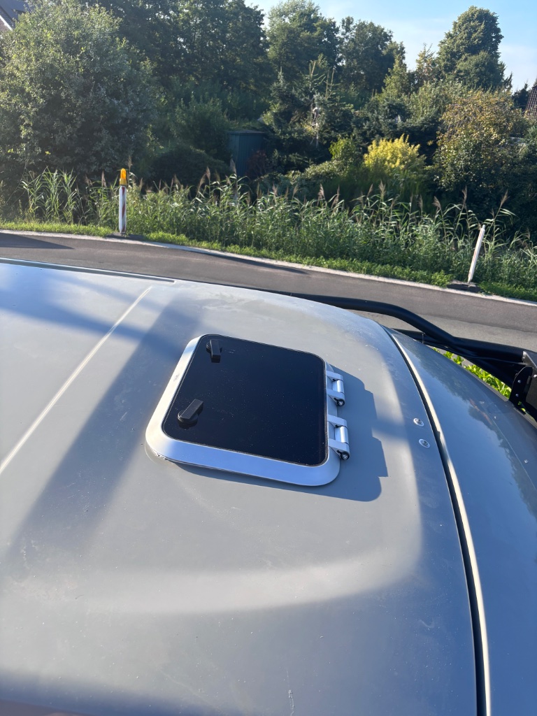

Moin Leute wieder ein Stuck weiter,Dachfenster in Klappdach gebaut
Bisschen Arbeit aber bin sehr zufrieden damit, Hymer sollte dieser Fenster Standard einbauen :wink:
Gebo Flushline 450x350
GCS 4x4 600 2026 praktisch Full Option

Tinkerbel69 hat geschrieben: 17 Aug 2026 14:36 Moin Leute wieder ein Stuck weiter,Dachfenster in Klappdach gebaut
Ich hätte Bedenken, das bei der Betätigung des Klappdachs leichte Verwindungen entstehen, wodurch die Gefahr von Undichtigkeiten besteht.

Tinkerbel69 hat geschrieben: 17 Aug 2026 14:36 Gebo Flushline 450x350
Dann hoffe ich für dich dein Tüver bei der nächsten HU macht das mit bzw übersieht es.
