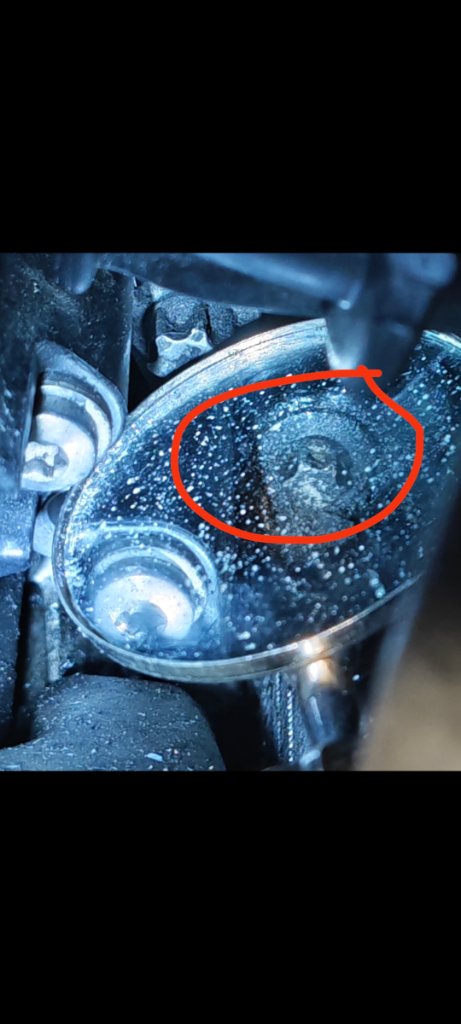

der letzte Beitrag von @thordon ist mir leider untergegangen, da steht ja alles, danke!
Ich bin nun so weit, dass ich zumindest mit Spiegel und Nuss an die besagte Schraube gekommen bin. Habe sie gelockert und wieder angezogen, sie scheint fest zu sein. Kann sie trotzdem gerissen sein?
Im Anhang seht ihr Fotos von besagter Schraube ( etwa unterhalb des Ölfilters / Kühlwasserstutzen). Ist das korrekt?
Re: Ladedruckproblem P2263 mit Notlauf - Fehlersuche
Ich war wohl an der Schraube am ersten Zylinder, hab jetzt aber ebenfalls die Schraube unter dem zweiten Zylinder gecheckt - ebenfalls angelockert und wieder angezogen, scheint fest.
Also Ansaugbrücke als Fehlerquelle raus? Oder kann die Schraube trotzdem ab sein?
Nein ! Ist sie ab kannst du den Kopf ganz leicht drehen ! Aber es könnte gerissen sein .
Zieh Mal den Kraftstofffilter und lass laufen mit mehr Drahtzahl als Leerlauf . Dann Lecksucher Spray drauf . Wenn du Glück hast blubbert es
Hab schon eines gehabt : Abgedrückt , Dicht , gesmockt , dicht dann mit Lecksucher abgesrueht und es blubberte . Nach dem Ausbau sah man einen feinen Riß
