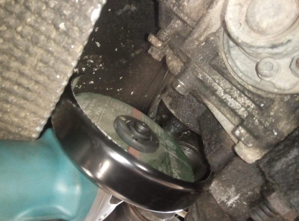

Also ich hab ein wenig weiter recherchiert, angeblich ist wohl der Flansch, an dem die Kardanwelle geschraubt wird (also das, was man bei mir so heftig wackeln sieht), weicher als die Welle im Getriebe selbst - die Hoffnung ist also, dass die Welle selbst nicht gelitten hat sondern nur der Flansch selbst Späne gelassen hat.
Im "günstigsten" Fall also komme ich mit den Kosten für einen neuen Flansch, Lager, Dichtungen etc. + neues Getriebeöl weg, was allerdings auch wieder 400€ sein werden.
Und dann bleibt noch die Frage, wo die ganzen Späne hin sind, die der Flansch gelassen hat.... Man müsste das Getriebe also mindestens mehrfach spülen, eigentlich sogar auseinander nehmen und reinigen.

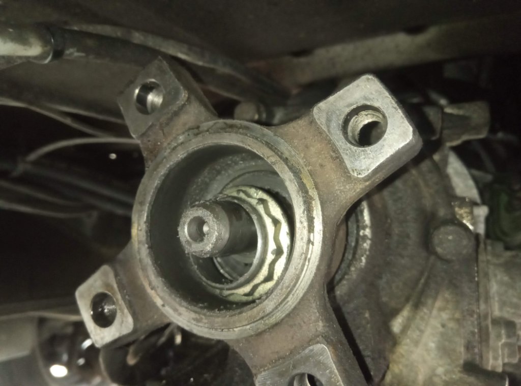

Mach doch mal die Welle ab und schau ob die Getriebewelle auch Spiel hat , vielleicht hast du Glück und es ist nur der Flansch lose
Alle Angaben ohne Gewähr
Das ist mir auch in den Sinn gekommen - SO viel Spiel wie der Flansch hat, "müsste" er eigentlich lose sein - oder die Getriebewelle abgebrochen. Und dann hätte es auch keinen Vortrieb mehr gegeben.Opa_R hat geschrieben: 04 Jun 2022 22:35 Hy![]()
Mach doch mal die Welle ab und schau ob die Getriebewelle auch Spiel hat , vielleicht hast du Glück und es ist nur der Flansch lose![]()
Werd ich morgen tun... Daumen gedrückt.

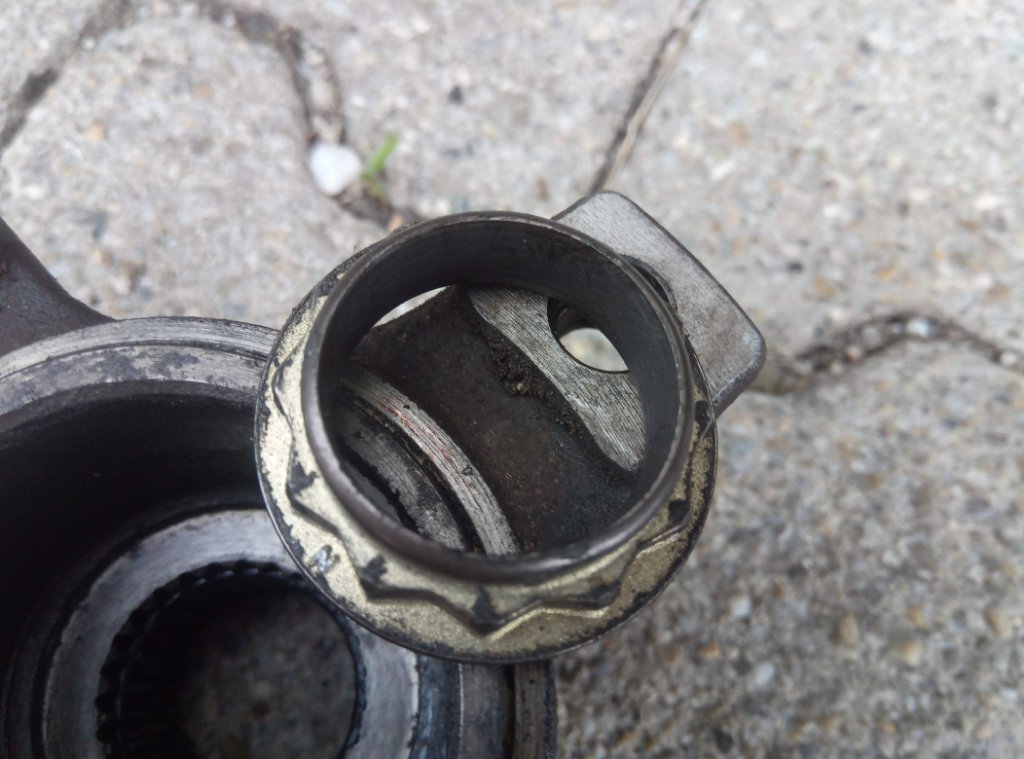

Ganz im Ernst: wenn es so ein "doofer" Grund wäre, wärs mir jetzt im Moment wirklich mehr als recht!!
Jaa.... was soll ich sagen.
Ich bin sprachlos.

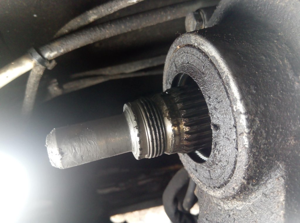

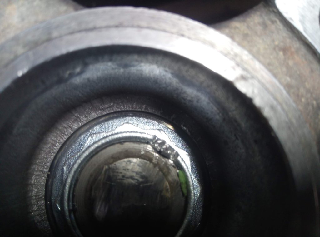

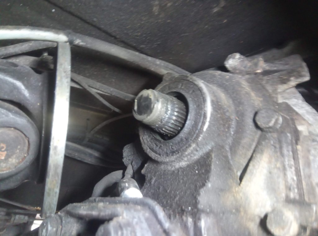

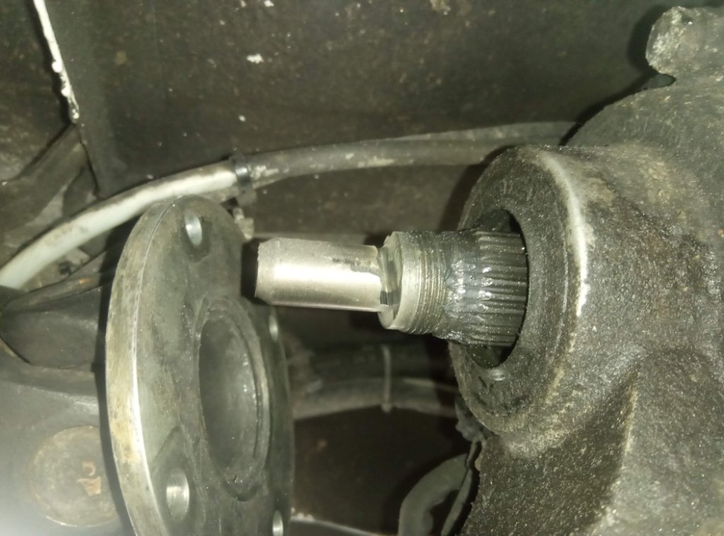

https://www.youtube.com/watch?v=-_a5FgLOSiE

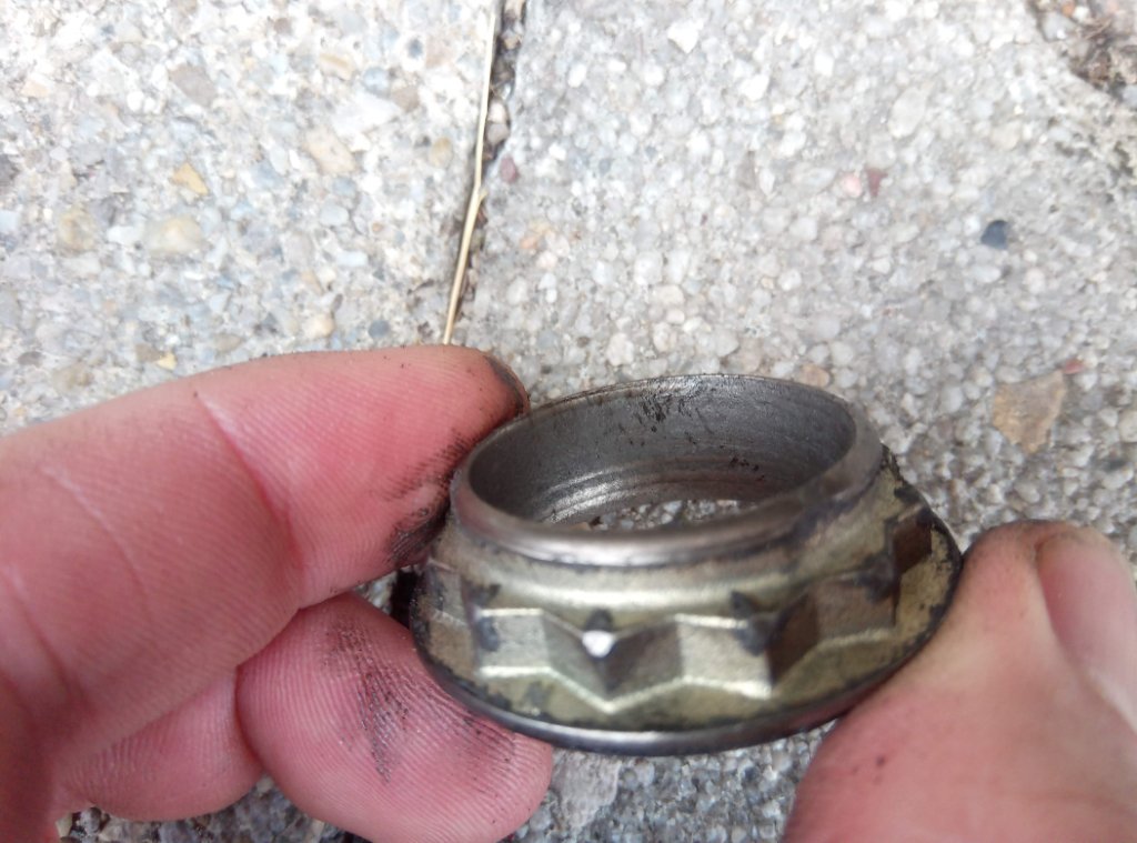

Die Mutter ist nur noch ein Ring, leider sind meine Finger zu schmal um den so zu tragen.
...wie passiert sowas?!?!??!?!!!?
Anscheinend wurde die Mutter nie eingeschlagen - die Welle hat ja eine Nut, in die man den Schaft der Mutter einschlägt als Sicherung. Wenigstens sind wohl Flansch als auch Welle unbeschadet. Gewinde auf der Welle ist auch noch i.O. Ich werde jetzt eine neue Mutter besorgen und dann hoffen dass es das war....
Glück im Unglück?!
Das macht mir aber gehörige Sorgen, sowas am Auto zu finden. Was wird noch alles so schlampig gemacht worden sein?

Aber wer erwartet denn bitte dass der Abtriebsflansch ..... nicht verschraubt ist
Tatsächlich - angenommen, ich schraube die neue Mutter (die ich grad in der Hand halte) wieder rauf und alles ist gut - bin ich jetzt gar nicht mehr geneigt, den Wagen zu verkaufen.
Bin gespannt, was noch so alles zu Tage kommt damit.
Jedenfalls... Operation geglückt!
Wenn auch mit ein bisschen tricksen. Es war nämlich nur eine "kurze" Vielzahlnuss verfügbar, wegen dem Pimmel der an der Ausgangswelle noch über stand, konnte die Nuss die Mutter nicht erreichen.
Vielleicht wurde die Mutter deswegen vorher auch nur Handfest angezogen?!

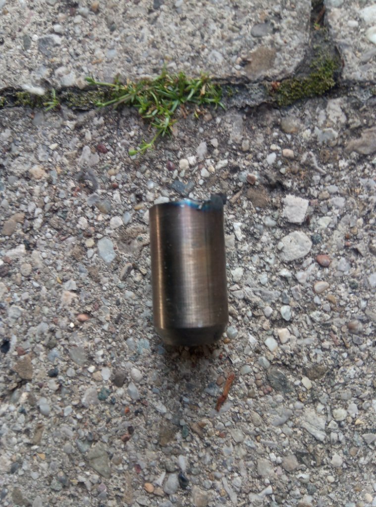

Den technischen Sinn hinter dem Überstand sehe ich nach wie vor nicht. Zentrierungsbohrung war dran, aber auf die Drehbank muss die Welle jetzt ja nimmer. Keine Ahnung, wer den Mist so konstruiert hat.
Oder wurde in der Herstellung vergessen, den Überstand abzuschneiden? Hab ich jetzt jedenfalls erledigt.
Jedenfalls fährt sich der Wagen jetzt super. Kein Schlagen und nix mehr bei 80 km/h.

Der Zapfen wird definitiv einen Sinn gehabt haben. Wenn du mit dem abflexen mal kein Eigentor geschossen hast. Keine Aufnahme für den Zapfen im Kreuzgelenk der K-WelleScaz0r hat geschrieben: 08 Jun 2022 22:21 Den technischen Sinn hinter dem Überstand sehe ich nach wie vor nicht. Zentrierungsbohrung war dran, aber auf die Drehbank muss die Welle jetzt ja nimmer. Keine Ahnung, wer den Mist so konstruiert hat.
Oder wurde in der Herstellung vergessen, den Überstand abzuschneiden? Hab ich jetzt jedenfalls erledigt.![]()
Hab ich auch gedacht; Zentrierung oder sowas.
Aber an Kardanwelle und Flansch sind passende "Kreise", siehe hier:
Und in der Kardanwelle ist da nix wo der Zapfen rein kommt. Der Wagen läuft auch absolut Klasse jetzt, Träumchen!!
