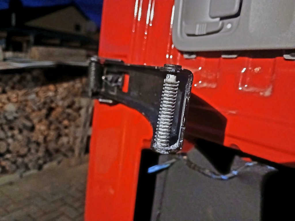

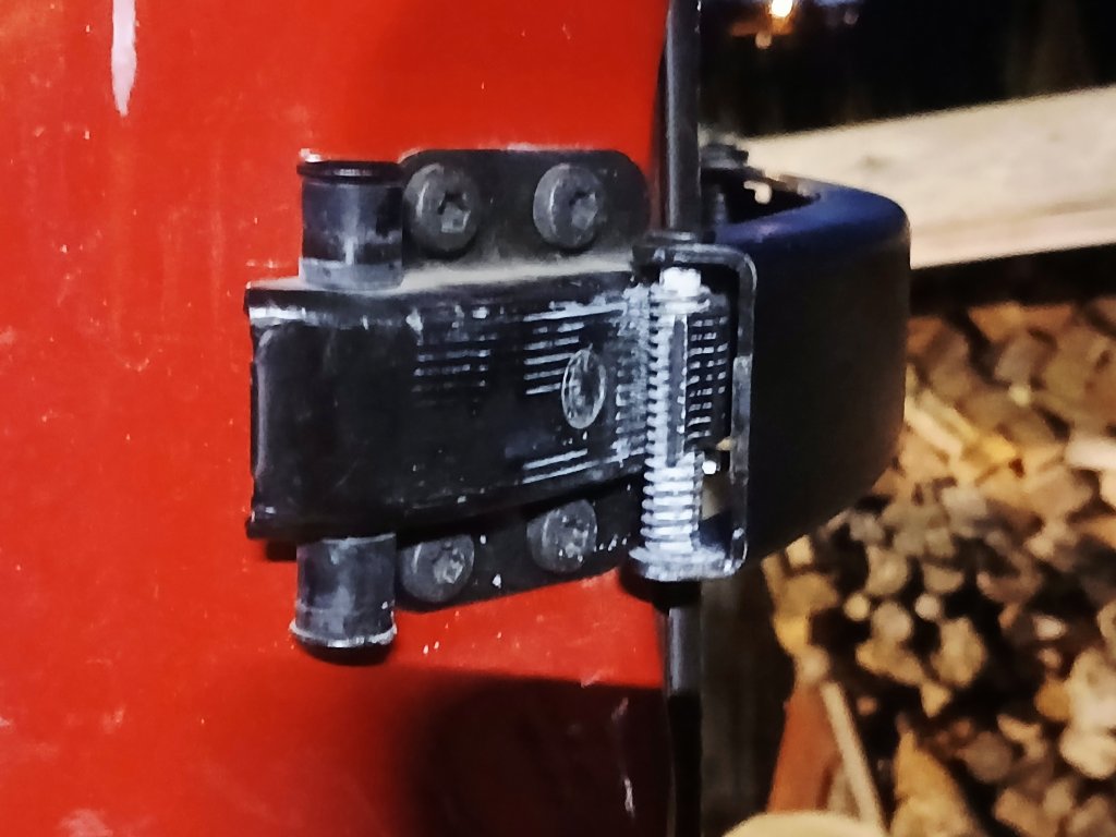

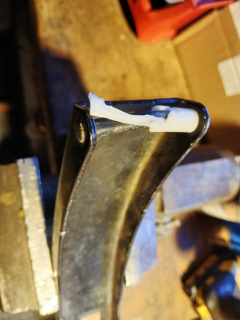

Heute die Faxen dicke gehabt, nachdem mir in den letzten Tagen bei Wind immer mal die rechte Hecktür zugeflogen war.

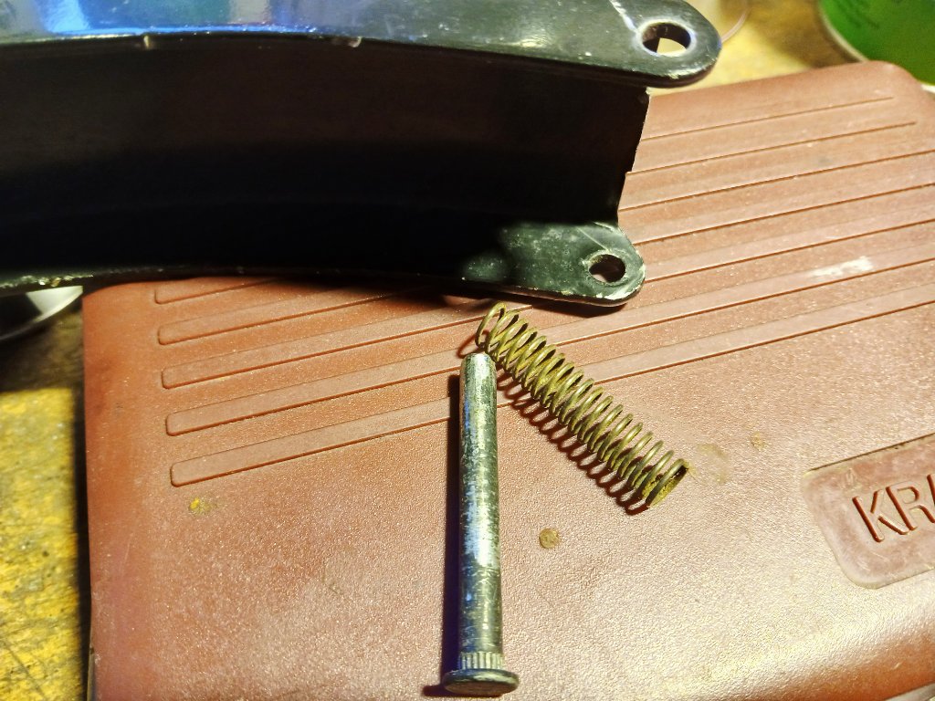

Der Türfeststeller besteht u.a. aus einem Bolzen mit Kunststoffummantelung. Der Bolzen war verbogen, der Kunststoff noch gerade so erkennbar.
Ich hab die vermietete Seite des Bolzens abgebohrt, den Kunststoffrest entfernt, den Bolzen gerichtet und weil dauerhafter Kunststoff in dieser Größe nirgendwo zu finden war, kurzerhand eine minimal kleinere Feder, der ich die beiden Augen abgebissen :wink: habe, auf den Bolzen geschoben und den mit einem Schweißpunkt im Feststeller gesichert. Etwas weißes Fett drauf- hält prima. Klingt derber, erfüllt aber seinen Zweck und geht nie mehr kaputt.

Das Fangband war beim Kauf schon defekt. Das Linke ist völlig OK, links wird ja auch nicht so häufig geöffnet. Weitere Beschädigungen, wie du beschreibst sind da keine.
Tatsächlich habe ich bei den beiden 903ern das gleiche Problem gehabt; auch da waren die rechten Fangbänder schon vorher defekt. Dort habe ich Kunststoffrohre aufgeschnitten und mit zwei Kabelbindern festgemacht. Darüber eine geschlitzte Blechhülse, mit der Zange über das Kunststoffrohr verpresst. Das hält aber nicht lange und muss ab und zu erneuert werden.
Die Sache mit der Stahlfeder sieht zwar ein wenig russisch aus, hält aber wahrscheinlich länger als ich :mrgreen:

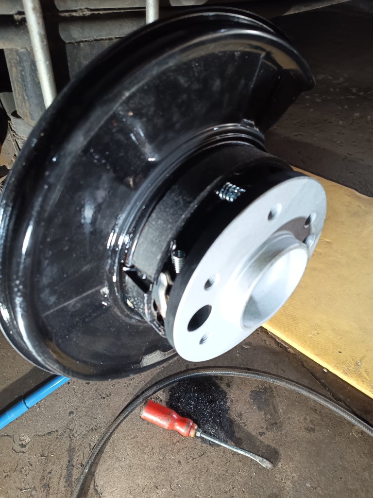

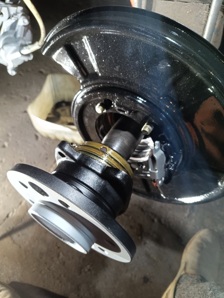

Eigentlich wollte ich nur die Bremsscheiben auffrischen, die Löcher wieder freibohren und frische Farbe auftragen. Dabei gesehen, dass das Ankerblech hinter der Scheibe arg rostig ist. Also die Flex mit der gezopften Drahtbürste aufgerüstet und ran. Der Rost war so schnell weg, wie das Loch an der selben Stelle auftauchte. :?
Also frische verzinkte Bleche geordert, diese doppelt gepulvert und nochmals lackiert. (Viel hilft viel... :D )
Dann (vorsorglich) gleich neue Radlager dazu und eine frische Feststellbremse. Die Achse seitlich gereinigt/ entrostet und lackiert.
Schaut doch gleich wieder ganz anders aus...! 😉👍
Nächste Woche ist die linke Seite dran...

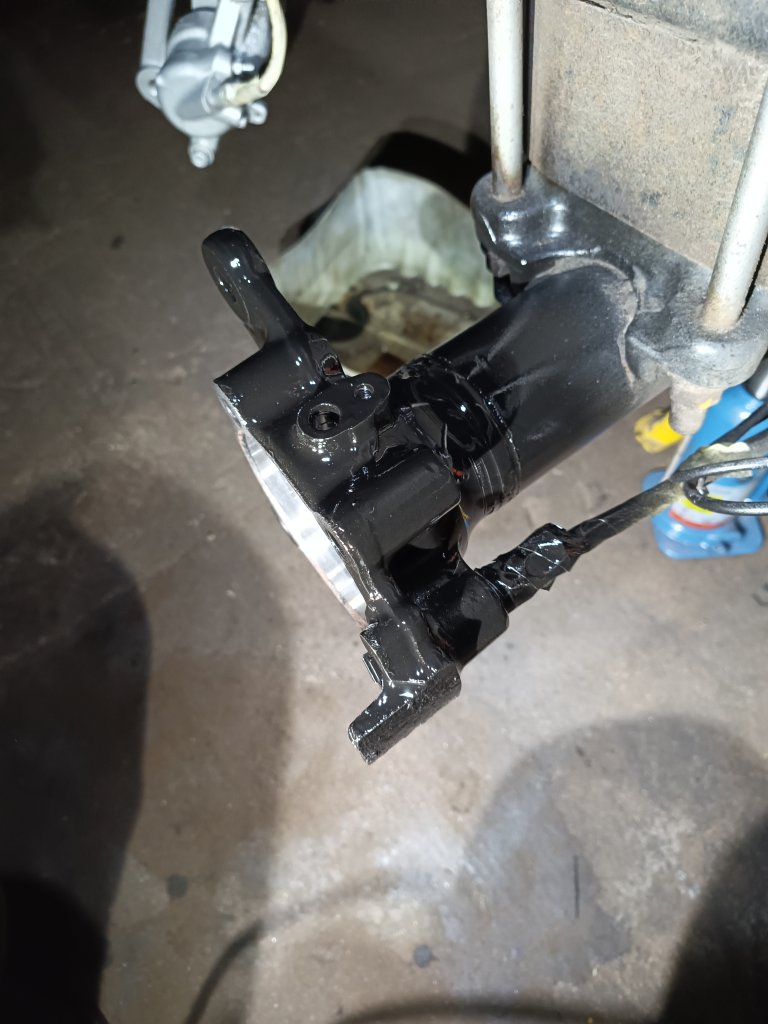

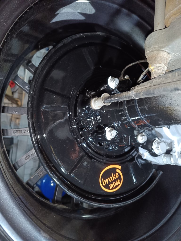

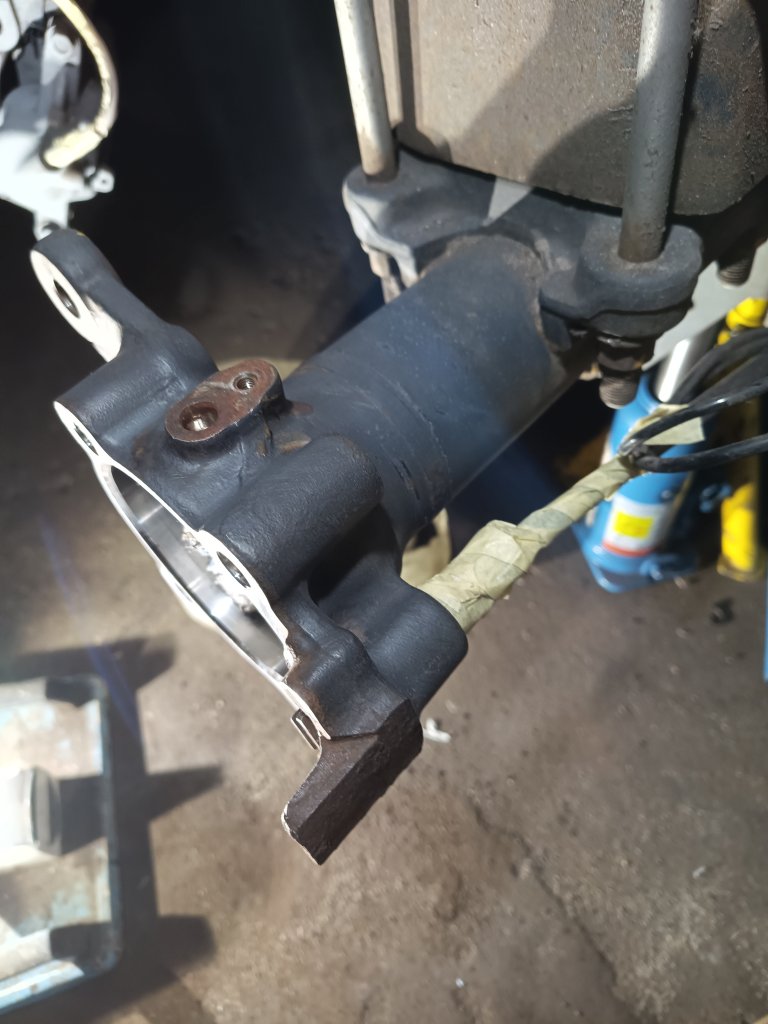

Auf einem Bein kann man nicht stehen... Heute war die linke Seite dran. 😉
Ich bin an einem Punkt angelangt, wo es mir Probleme bereitet, rostigen Kram zusammenzuschrauben. Also runter mit dem Dreck und alles sauber machen.
Geht doch schon...
Geht doch schon...
Eine Lage Epoxy-Grundierung und danach erstmal Metallschutzlack drauf. Aldi hat glücklicherweise diese Woche Nachschub im Angebot. 😂
... schon besser.
... schon besser.
Da macht die Arbeit gleich doppelt so viel Freude.
Sorry, ich konnte nicht anders. 😋 Der mußte sein. So weiß der Prüfer bei der demnächst fälligen HU gleich wo sich die Bremse versteckt.
Eigentlich wie neu. Kann das nicht immer so schön sauber aussehen?

Darf ich fragen wo du den Wagenheber angesetzt hast?
Danke und Gruß Martin
dietmardd
Beiträge: 57
Registriert: 06 Mär 2026 13:27
#882
Beitrag von dietmardd »
Das ist zumindest beim Sprinter 910 mit dem grazilen SLC-Chassis ein echtes Problem. Ich sehe immer in der Bedienungsanleitung nach. Bei einem PKW ist das viel einfacher.
Beiträge: 2616
#883
mks916 hat geschrieben: 30 Mär 2026 19:56 Darf ich fragen wo du den Wagenheber angesetzt hast?
Na klar... Am Achsrohr neben der Blattfeder. Das Auto ist derzeit leer.
