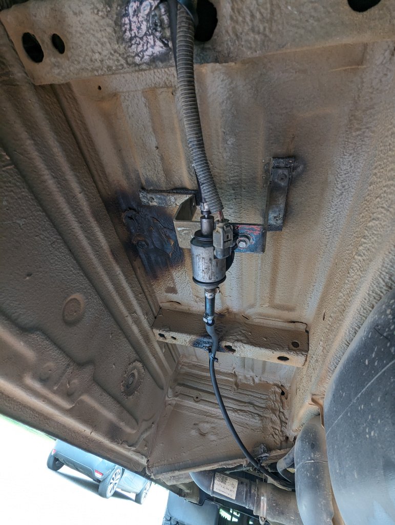

fahrzeug ist 2023. wurde einfach durch truma die hängende pumpenhalterung unten an dem bügel montiert welcher am bodenblech befestigt ist?
oder wie wurde es optimiert?
möchte das ganze eigentlich ebenso an dem querträger (und zusätzlich hängend) montieren - die leitungen sind aber viel zu stramm bemessen und montiert…

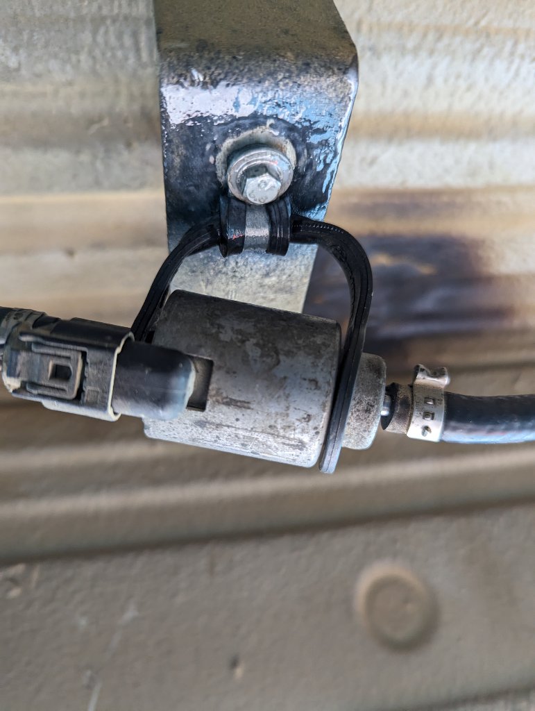

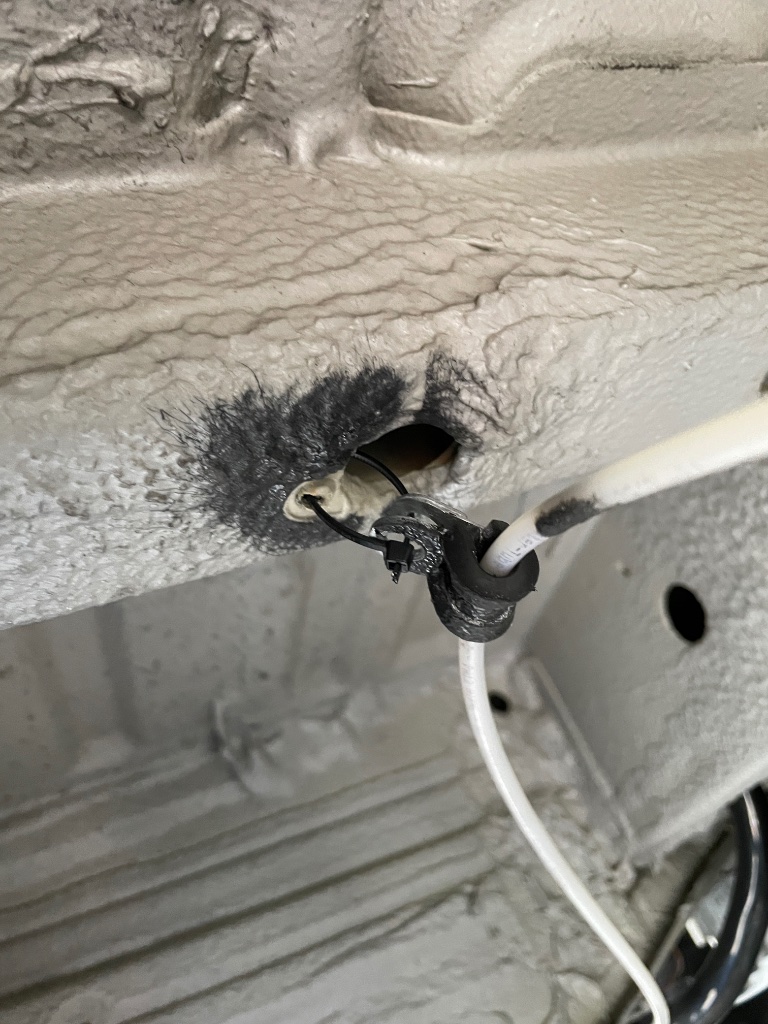

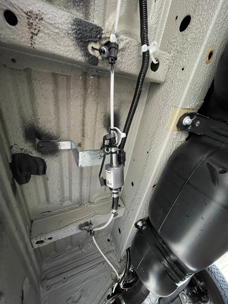

Hey,
die Pumpe wurde mit Hilfe einer neuen Gummihalterung (Foto) befestigt. Die korrekte Lage der Pumpe, leicht ansteigend, eingestellt (Foto). Dies lässt sich nur bewerkstelligen indem die Pumpe etwas tiefer kommt.
Zusätzlich wurde die gesamte Kraftstoffleitung mit einem Mossgummischlauch (Foto) umhüllt und entkoppelt befestigt.
Wie bereits gesagt, das Ergebnis ist so viel besser. Jedoch noch nicht ideal. Ich werde auch noch versuchen die Pumpe an eine stabilere Stelle am Fahrzeug zu bringen.

habs nun so gelöst, das alles mögliche so gut wie möglich von allem anderen entkoppelt ist:
pumpe in der gummiaufhängung mit zwei kabelbinder,
stromzufuhr von der dieselleitung getrennt und jeweils mit zwei kabelbindern befefestigt,
sowie die beiden dieselleitungen von und zur pumpe auch bei den aufhängungen jeweils mit zwei kabelbindern befestigt.
das ding ist, allllles schwingt mit. das stromkabel, leitungen, alles. so ist nun alles frei bewegend aufgehängt und die schwingungen entfalten und verteilen sich so am besten. sonst werden sie nur aufs bodenblech oder den leitungen nach in den innenraum geleitet.
fazit: nur zu beginn ist ein kaum hörbares klackern wahrnehmbar. vielleicht noch 10% von dem geräuschpegel im vergleich von vorher.
läuft das system, ist nix mehr zu hören. mäusschen still
