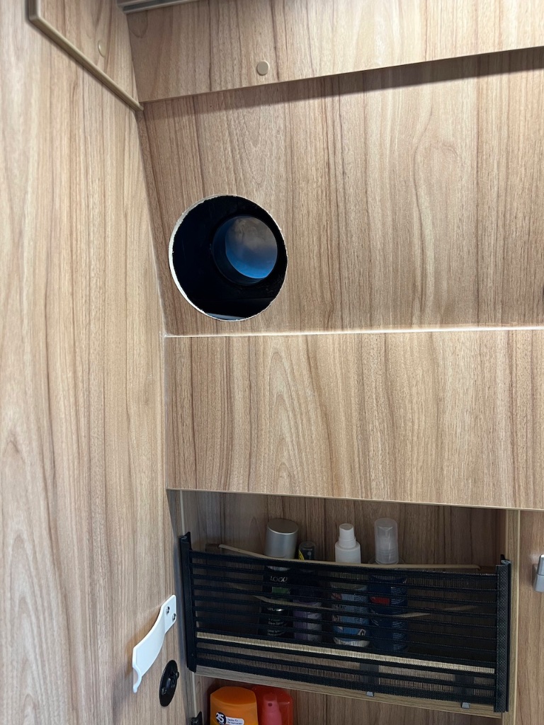

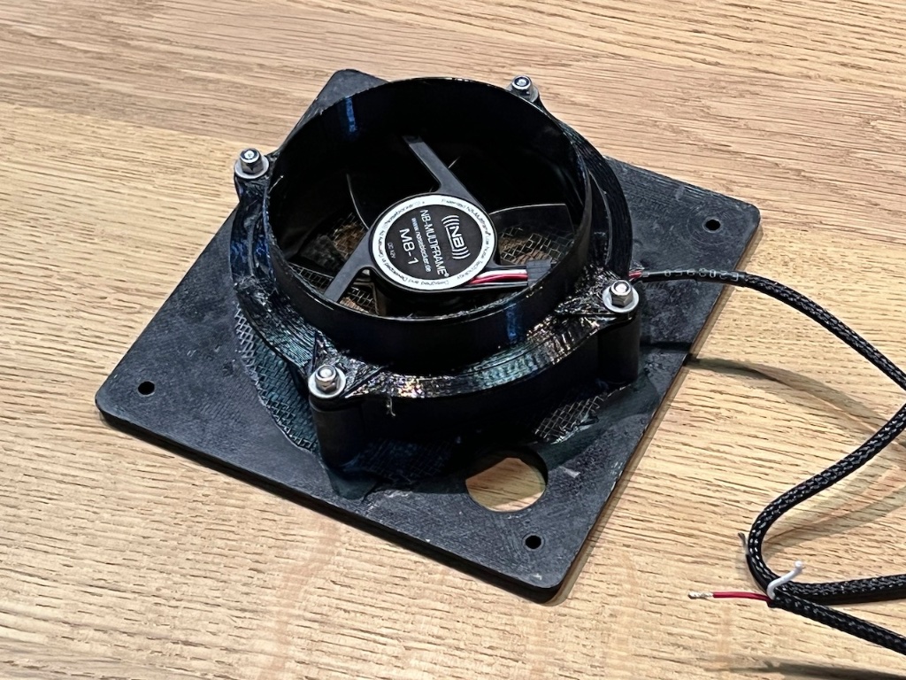

Da ich ja auch ein Schlafdach habe fällt die Dachentlüftung aus, also habe ich noch einen Lüfter in die Ecke gesetzt der sich auch automatisch über den Solarregler einschaltet,
sobald die Batterie voll ist. Also wenn die Sonne aufs Bad bruzzelt, ist die Batterie durch die Solarpanels voll und der Lüfter zieht automatisch die warme Luft raus.
Das funktioniert ganz gut und das Badfensterkanndazu geschlossen bleiben, da der Spalt unter der Badtüre groß genug zur Luftzirkulation ist.
Hallo Ralph,
Könntest du evtl. Ein paar Informationen zum eingesetzten Lüfter bzw. Zum Einbau preisgeben? Das würde mich sehr interessieren. Haben zwar den Grand Canyon auf Ducato Basis, aber der Möbelbau ist sehr ähnlich. Und das Aufstelldach haben wir auch…
Schöne Grüsse
Thomas

Hallo Thomas,
- der Lüfter ist ein PC Gehäuselüfter: Noiseblocker Multiframe S-Series M8-S1
- Der Einbaurahmen und Anschlußhutze für Wellrohr ist selbst gedruckt, Schalter mit zwei AN-Stellungen, Dauerstrom oder Solarregler
- Die VA-Hutze aussen ist vom Yachtbedarf
Der Einbau ist nicht dramatisch, abgesehen von der natürlichen Abneigung ein 80 mm Loch ins Blech zu fräsen. :cry:
und beim Durchbohren nicht 100% zu wissen wo man rauskommt.
Auf jeden Fall muss man auch innen seitlich mit der Hand an das Bohrloch kommen um das Wellrohr zu fixieren und das Ganze abzudichten.
Ausser man hat grad eh alles zerlegt.

Hallo Ralph,
Vielen Dank für die Details und die Fotos.
Das hilft schon mal ungemein, sich ein besseres Bild zu machen.
Ich muss mal schauen, wie man den Oberschrank ausbauen kann, um sich ein besseres Bild zu machen.
Im Ducato im Bad ist die Fläche, auf der der Lüfter platziert werden würde, auch etwas schmaler. Sind dort nur etwas mehr als 135mm. Die Höhe wäre aber auf jeden Fall ausreichend.
Mit der „natürlichen“ Abneigung das Loch betreffend hast du auf jeden Fall Recht. :?
Die hatte ich schon bei der Dachdurchführung für die Kabel der Solarpanele. Und das Loch war deutlich kleiner als das, das für den Lüfter nötig ist. :lol:
Danke nochmal!
Schöne Grüsse
Thomas

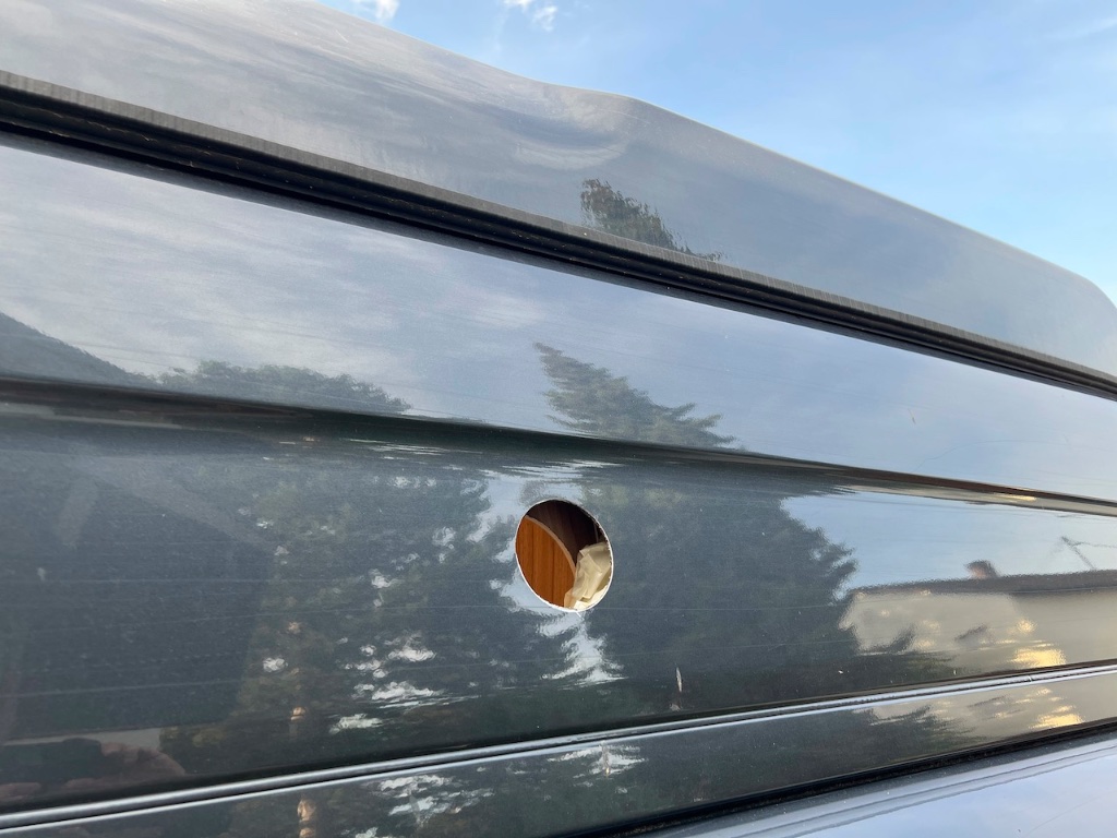

Guten Tag Ihr Verrückten ;-),
etwas getriggert von den beiden Postes über diesem hier, möchte ich nochmal kurz das Thema der Dachdurchführung von Solarkabel bei Fahrzeugen mit Klappdach aufgreifen.
Ich habe da, wie ich finde einen recht guten Weg gefunden. Man muss zwar noch immer ein Loch ins Blechdach schneiden/bohren. Diese liegt aber nicht mehr im „freien“ sondern wird vom Klappdach im geschlossenen Zustand abgedeckt. Was natürlich ein großer Vorteil ist.
Bild seht Ihr unten.
Das Kabel lässt sich auch ganz einfach hinten in der Mitte des Fahrzeugs vom Klappdach in einer ausreichend dimensionierten Schlaufe fixieren so das es beim Öffnen und Schließen des Dachs nicht knickt und nicht eingeklemmt wird.
Fixiert wird das Kabel mit Klettband welches um das Kabel herumgelegt ist (zus. Sicherung am Klett ggf. mit einem Kabelbinder) und dann am Klett vom Stoffbalg eingeklettet wird.
Ich habe diese Lösung nun seit zwei Jahren in Betrieb - hält.
Die Durchführung durchs Dach ist aus dem Bootsbedarf. Diese ist aus Edelstahl und hat die notwendige Qualität und ist auch klein genug.
Viel Spaß beim Nachbauen - falls jemand möchte.
René

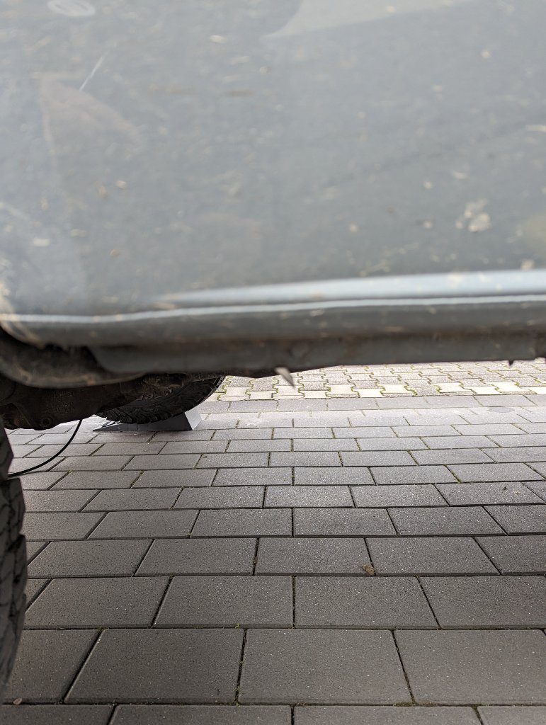

Guy Incognito hat geschrieben: 15 Feb 2024 08:47 ... Dabei ist mir aufgefallen dass der Kondensatablauf des Thetford T2090 nicht angeschlossen ist.
Wäre es keine gute Idee dies zu machen. Anstatt ständig Probleme mit der übergelaufen Kondensatauffangschale zu haben.
Hat das Thema schonmal jemand gemacht?...
Moin zusammen,
Ich habe das Thema nun gestern selbst untersucht und umgesetzt. Kurz gesagt habe ich einen vorhandenen Schlauch aus dem Fundus hinter dem Kühlschrank aus dem Schweller geführt. Glücklicherweise liegt passgenau hinter der Schiebetür eine Ablauföffnung.
Ich habe von aussen einen Zugdraht durch die Öffnung geschoben. Mit dessen Hilfe dann den Schlauch nach aussen geführt. Den Schlauch habe ich schräg abgeschnitten und mit einem Kabelbinder gegen das Herausschlüpfen gesichert.
Die Schale lasse ich trotzdem im Kühlschrank. Habe aber nun eine gewisse Absicherung.
Schöne Grüße,
Jan

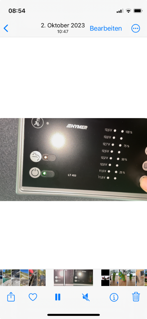

Guten Tag zusammen
Kann mir jemand sagen, wie ich das Schaudt Bedienebene LT 453 ausbauen kann? Ich habe es versucht auszubauen, es wehrt sich extrem. Ich möchte nicht den Dachhimmel zerstören.
Grund für den Ausbau ist ein plötzliches flackern aller LED und Pip-Ton und danach abschalten des Bedienebenes.
Danke für eure Info
Gruss
#1856
intee hat geschrieben: 17 Feb 2024 09:03Kann mir jemand sagen, wie ich das Schaudt Bedienebene LT 453 ausbauen kann?
Vorbereitungen vor dem Trennen der Schaudt Bedienebene LT 453 von der Fahrzeugverkabelung:
  • Motor des Reisemobils abstellen.
  • CEE-Netzstecker am Fahrzeug oder Kaltgerätestecker an der Stromversorgung EBL abziehen.
  • Solarmodul am Solar-Laderegler abziehen (wenn vorhanden).
  • Batteriepole der Wohnraumbatterie abnehmen.
  • Batteriepole der Starterbatterie abnehmen.
Das Panel selbst ist mit vier federnden Befestigungs-Clips in die Wand eingesteckt. Diese befinden sich am oberen und unteren Rand des Panels, cirka 30mm vom rechten und linken Rand entfernt. Dort könntest du neben diesem Clip ein Aushebelwerkzeug unterschieben und das Panel aus der Wand herausdrücken.
Hast die oben aufgelisteten Vorbereitungen getroffen, kannst du anschließend das Panel von der Fahrzeugverkabelung trennen.

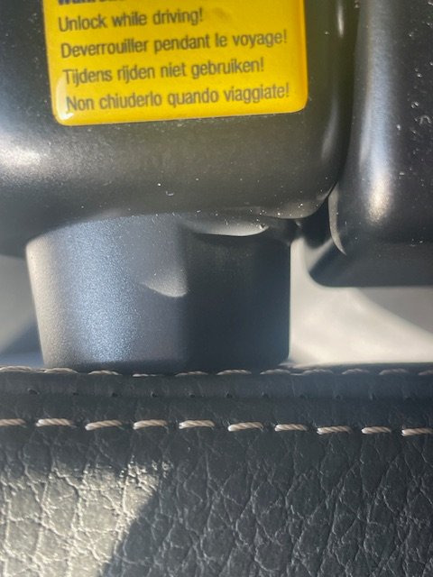

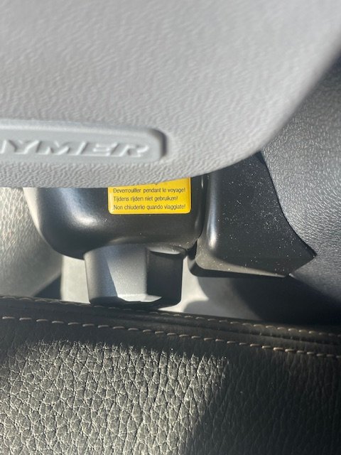

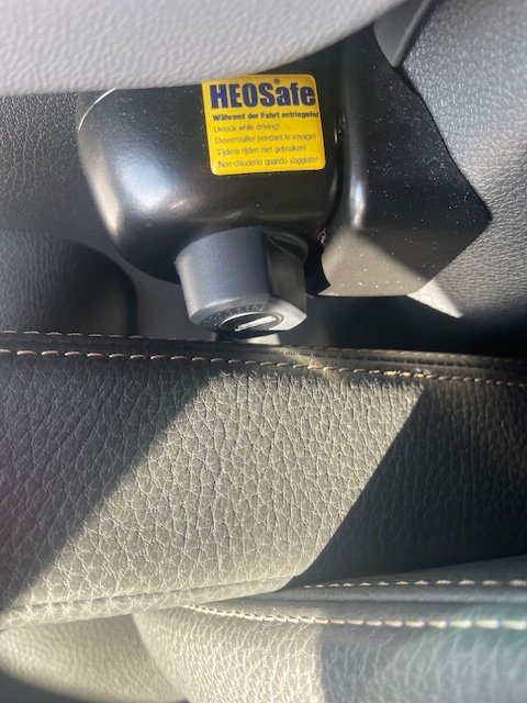

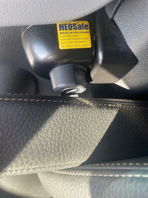

velomox@gmx.de hat geschrieben: 10 Feb 2024 16:16 Schön für dich!
Kannst Du bitte mal ein Bild mit hochgestellter Armlehne einstellen? So wie deren Stellung in deinen Bildern ist passt es bei mir auch. Nur hochstellen geht halt nicht ohne die Türe zu öffnen. Danke.
Bilder anbei. Ein Bild der Armstellung oben hat nichts gebracht; das variiert je nach Sitzhöhe und Stellung des Sitzes, weiter vorne oder hinten. Daher habe ich Bilder anbei, die zeigen wieviel Platz zwischen HeoSafe und Armlehne ist: 1mm. Die Armlehnen gehen nach vorne etwas auseinander.
Du kannst es Dir auch vor Ort anschauen: in der Südpfalz.
Viel Erfolg!

Beitrag von velomox@gmx.de »
Vielen Dank @uham1!
Ich bestelle die Dinger jetzt mal und fahre damit zu einem technisch versierten Kumpel. Der wird den Einbau so wie bei Dir gezeigt schon hinkriegen.
