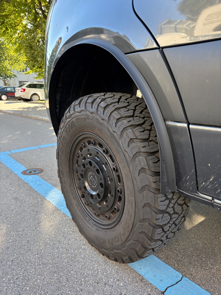

Jep aus Genf, offroadaccessoires, 17 Zöller ja, vorne musste ich im Radlauf innen unten nach hinten ausgerichtet was kleines aus Plastik cutten. Dann 4cm Gummilippe ins Radhaus kleben und ein kleiner Lappen jeweils nach hinten zusätzlich ankleben an die Lippe. Tacho passt. 265/70/R17 KO3 AT
Der zusätzliche Lappen geht um die Sache mit den max. 15cm Radlauffläche abdecken von Nabenmitte aus gemessen horizontal nach hinten. Bei mir passts auf 5mm damit.
Ist alles so abgenommen und eingetragen worden.
FAKT Dokument gibts auch in Genf.
