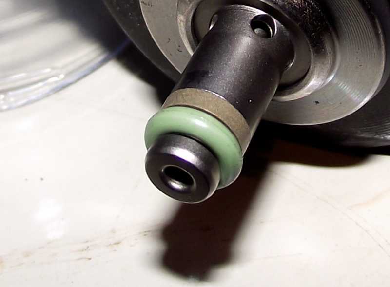

Nein denn der betroffene Dichtring sitzt im Inneren der Rail und sollte so aussehen
Es gibt am Rail übrigens nur einen Sensor(Raildrucksensor vorne) und ein Ventil(Raildruckregelventil hinten).

Der hier genannte Dichtring sitzt hinten am Rail, war bei mir auch schon hin, absolut gleichen Symptome.
Hatte mal nen Chip ausprobiert, der den Raildrucksensor manipuliert, kurz daruf war der Dichtring hin.
Sepp

@v-dulli
genau das ist der Dichtring :!:
...die absolute Ingenieursleistung ist der "Stützring" dahinter :twisted: :twisted: :twisted: :twisted: :twisted:

So heute diesen Satz geholt.
Natürlich beim Einbau direkt, der ring Hinter der Dichtung Kaputt gegangen :(
Da ich aber quasi den Gleichen mit halben Motor gekauft habe und den ab diesem WE habe baue ich nächste Woche wenn ich zurück bin einfach mal das komplette Rail ein.
Wobei der erste Start auch mit Kaputtem ring viel flotter war...
