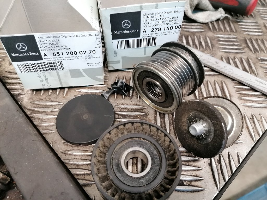

- Sprinter_213_CDI
- Beiträge: 2265
- Wohnort: Berlin - Köpenick
Re: Frankreich Urlaub - Mercedes Sprinter 315CDI Motorgeräusche Leerlauf
HalloTammstein hat geschrieben: 14 Jul 2021 15:00 Freilauf am Generator - können wir das einfach selbst beurteilen?
Ja, könnt ihr. Ich hatte es erst selbst vor kurzem.
Wenn es der Freilauf ist, werden die Geräusche beim starken Lenkeinschlag ( egal ob links oder rechts ) noch viel stärker, bzw. lauter.
Man sieht dann auch einen starken Verschleiß des Rippenriemen. Schaut mal nach.
Gruß, gute Fahrt und schönen Urlaub
Schau Dir bei laufendem Motor den Lauf des Riemens an. Ist der unruhig und die Rolle des Spannende zappelte wild herum ist der Freilauf defekt. Drehzahl ganz leicht erhöhen und der Riemen beruhigt sich wieder.Tammstein hat geschrieben: 14 Jul 2021 15:00 Danke, für deine schnelle Antwort v-dulliLuftfiltergehäuse/ Ansaugschnorchel sitzt perfekt.
Werden uns aber den Luftfilter bei der nächsten Pause Mal anschauen, nicht dass der verstopft ist.
Bei losem Luftfilter/ Ansaugrüssel reicht es, bei laufendem Motor, etwas fester Hand aufzulegen um für Ruhe zu sorgen.

Ein Bekannter von daheim (Mechaniker bei Mercedes) hat sich heute morgen gemeldet und meinte wir sollen einfach weiter fahren, er vermutet Freilauf der Lichtmaschine.
Was es letztlich ist, werden wir in zwei Wochen, wenn wir wieder daheim sind erfahren.
