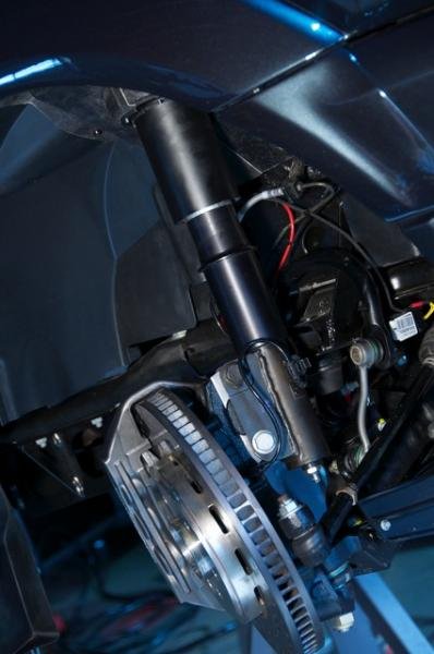

Voll-Luftfederung inkl. VA
#1069
v-dulli hat geschrieben: 28 Sep 2021 16:01 Ich kann mir schlecht vorstellen wie und wo man Luftfederbälge, für eine Vollluftfederung, an der Vorderachse des NCV3 anbringen kann. Die Dämpferbeine mit deren Abstützung an der Karosserie sind dazu nicht wirklich geeignet.
Hast Du einen Link zu diesem Angebot?
Es wäre mir ad hoc zu mühselig, die Korrespondenz herauszusuchen, zudem ich kein konkretes Angebot, sondern lediglich Fotos hatte/habe. Es lag jedoch an mir, die Umsetzung aufgrund der bereits begonnen VB-FullAir 2C von VB Airsuspension zu verwerfen :!:
