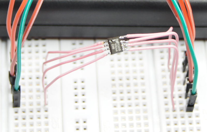

Alles klar, da kommt der Kfz-Elektriker mit seinem DAS bzw. HHT nicht weiter. Da braucht man dann UUSP-S, XPROG, PonyProg oder ähnliche. Da spielt man auf den 93S46 beispielsweise den Datensatz eines A 000 542 1801 auf, und dann funktioniert der Drehzahlmesser. Zumindest von der Prozessorseite aus.
EEPROM Freiverdrahtet

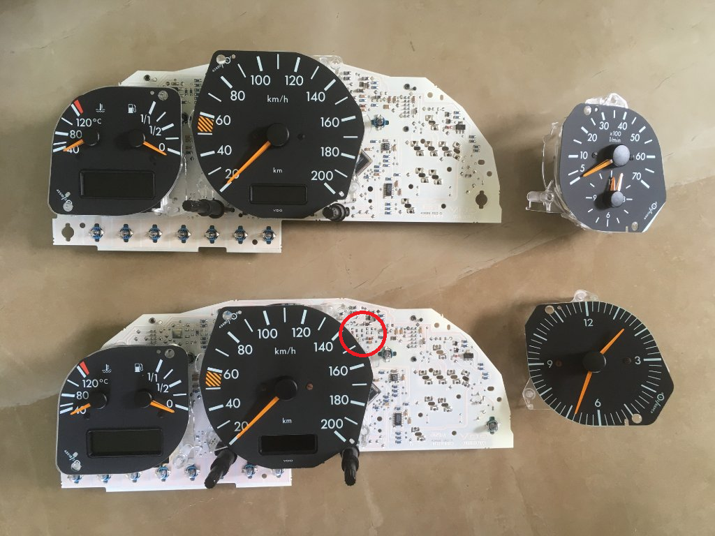

Bilder hab ich auch gemacht, vor dem umlöten der Kontakte. Uhr und DZM bereits entnommen. Nicht besonders hochauflösend, aber meinen bescheidenen Augen nach scheinen die Platinen identisch zu sein...?
Oben besagtes Vito-Schlacht-KI, unten unser Sprinter-KI
Der Vito hat einen silbernen "Piepser" mehr auf der Platine

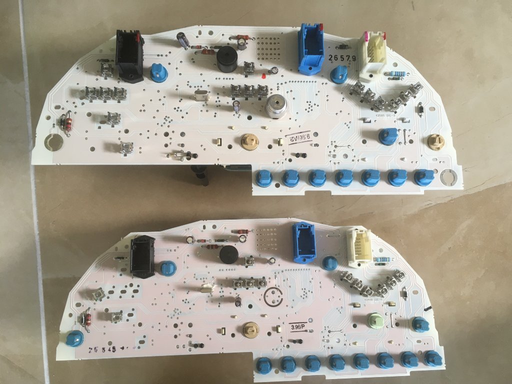

Dir ist nicht aufgefallen, dass auf der Sprinter-Platine ein paar Bauteile fehlen? Die müssten ebenfalls nachgebaut werden.
Fehlende Bauteile
Fehlende Bauteile

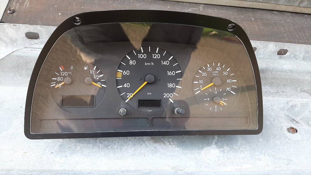

Ich lese hier mal mit. Nicht nur wegen dem DZM sondern auch der schnuckeligen Aussentemp.Anzeige. Spender Vito KI habe ich im Auge. Allerdings fehlt der "blaue" Stecker.
Maik80
Beiträge: 234
Registriert: 06 Dez 2019 19:50
Wohnort: SK
Re: Drehzahlmesser nachrüsten- erst ab Bj. 1998 möglich?
Beitrag von Maik80 »
Gerade frisch ausgepackt. 8)
